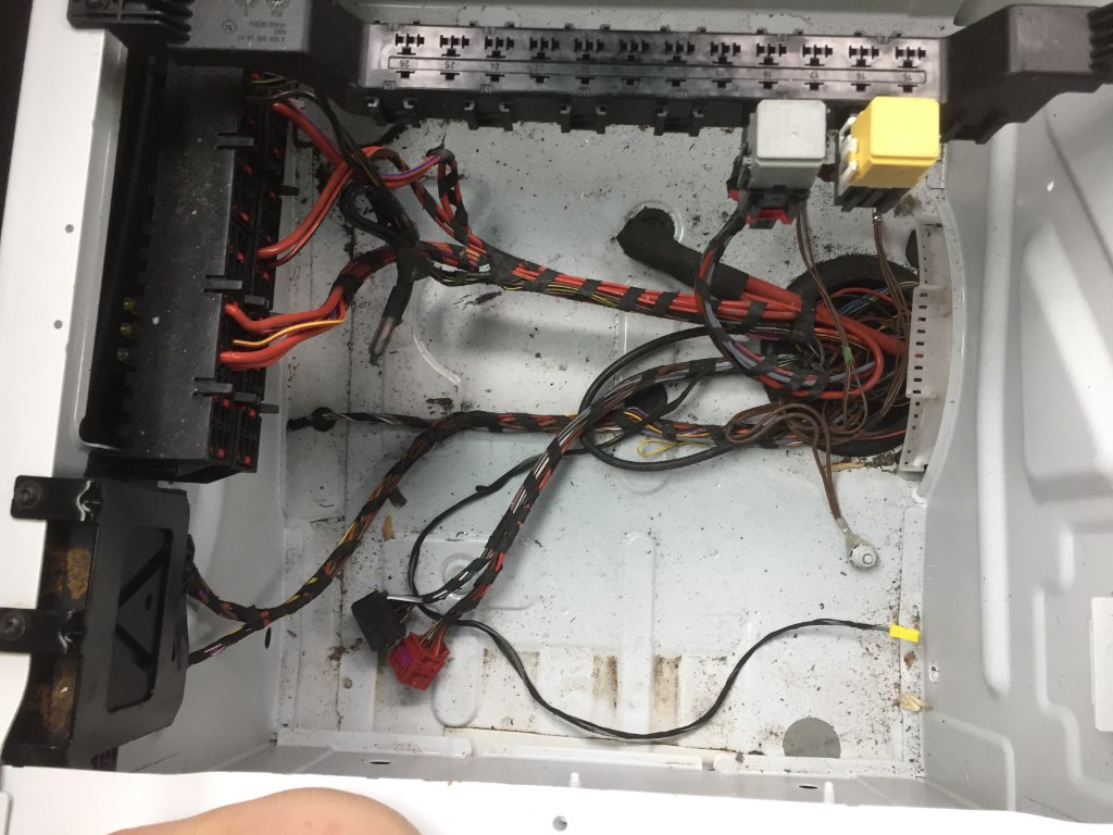

Ich habe bei meinem Sprinter 313 cdi BJ 04 16 mit AHK Vorbereitung eine AHK montiert. Jedoch stellt sich mir die Frage wohin mit dem Anschlussgerät. Unter dem Sitzkasten sind leider keine passenden Kabel. Weiß jemand Rat?

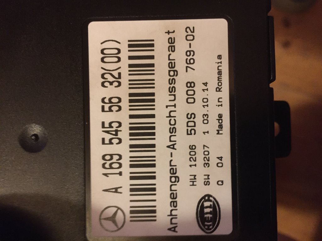

Ich würde mal sagen du hast das falsche Steuergerät gekauft, wenn man hier aufmerksam liest hat sich die Verkabelung ab 11/14 von 4 auf 2 Stecker geändert.
Dein Wagen ist laut eigener Aussage von 04/16, das Steuergerät laut Aufdruck von 10/14...

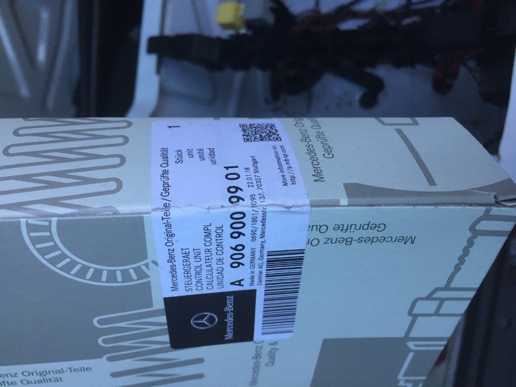

Du solltest gleich auf das neue Steuergerät mit der Möglichkeit, einen Hänger mit LED anschließen zu können, umsteigen:
Vanagaudi hat geschrieben: 22 Jul 2018 11:31Hat man Option E57 (Elektrik für Anhängersteckdose) ab 12/2014 benötigt man
  1. Kabel mit Steckdose aber ohne Gehäuse am Rahmenleitungssatz B656 06 03
  2. und Steuergerät LED inklusive Steckdosengehäuse A 906 540 70 04
Für das Steuergerät mit LED allein wäre die Teilenummer A 906 900 99 01 zu ordern.
Welche Teilenummer hatte dein schon bestellter Elektrosatz?

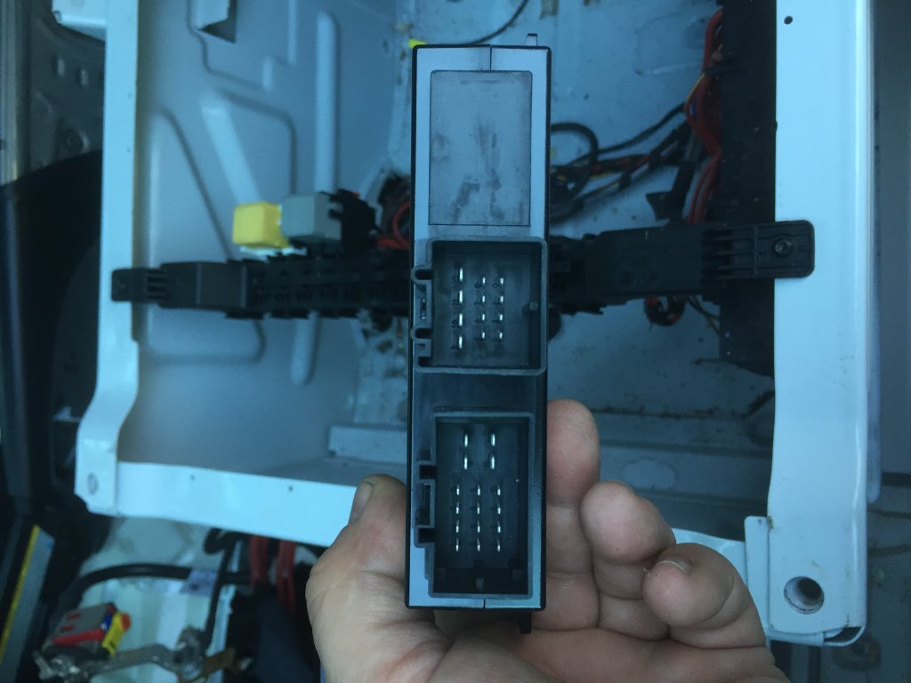

So war der Umtausch ein Kinderspiel. Und so siehts nun aus.

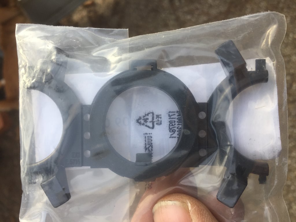

Bleibt nur noch ein Teil über. Kennt das jemand?

Re: AHK Anschlussgerät
Ohne nach der Teilenummer geschaut zu haben, das sieht mir aus wie eine Kabeldurchführung.
Beiträge: 6646
Damit sollte eigentlich der Einsatz im Steckdosengehäuse fixiert werden.

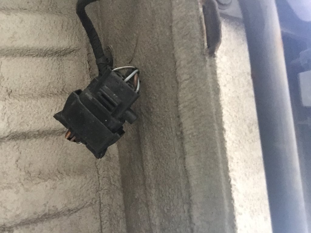

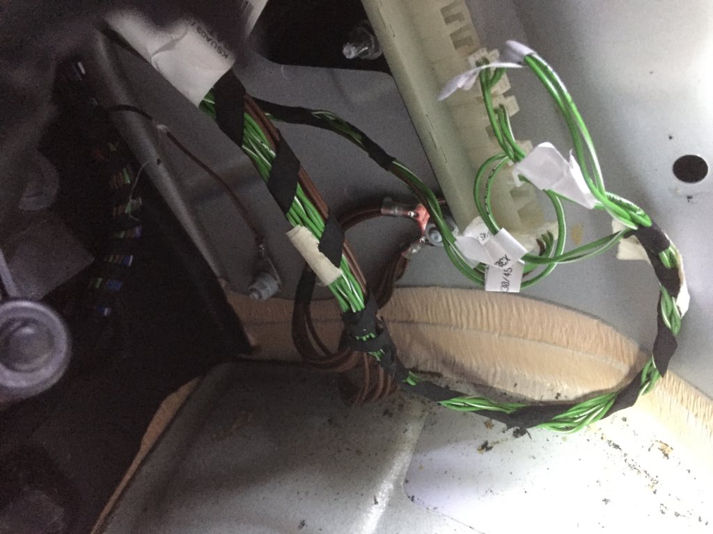

Ich war heute in der Werkstatt Anhänger E-Satz und Tempomat freischalten lassen. Pfffffff Meine Herren die lassen sich ihre Codes vergolden. 224 Euro ohne Wimpern zucken. Jedoch hatte ich ein CAN-Bus auf der Beifahrerseite nicht angesteckt. War aber in 1 Minute erledigt da ich alle Verkleidung schon demontiert hatte.
