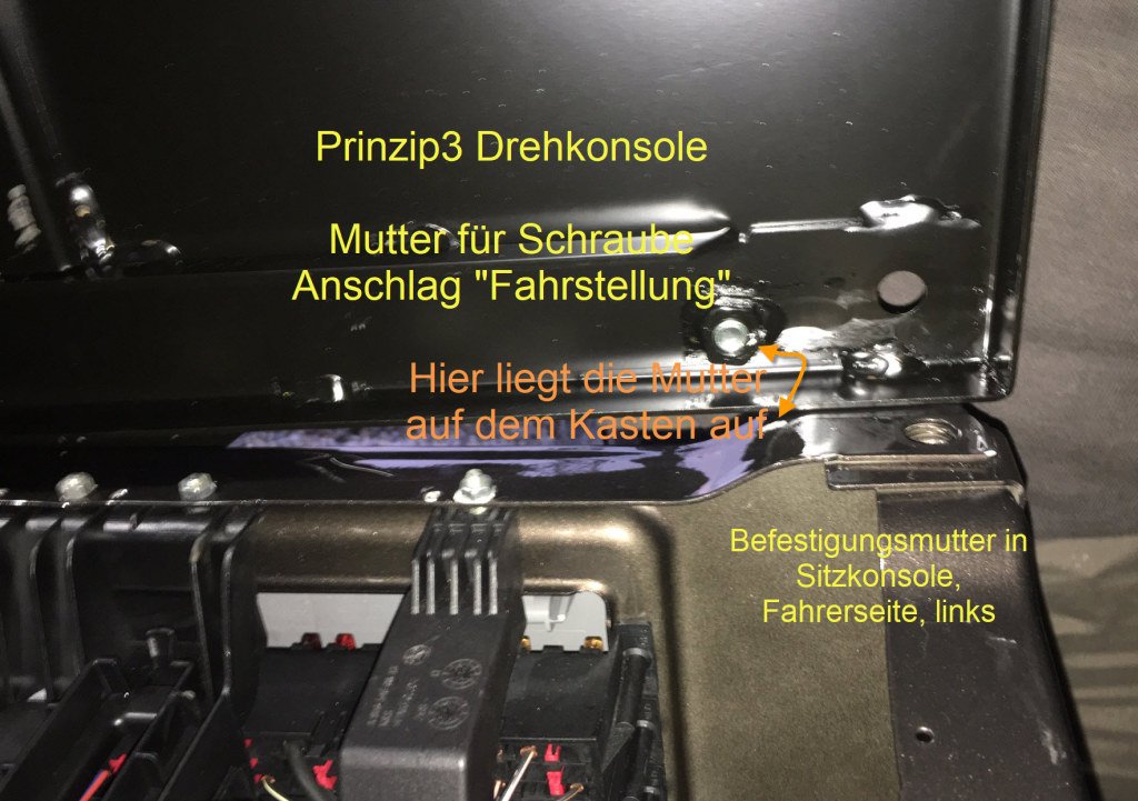

Ich habe mir eine Drehkonsole und Handbremstieferlegung von Prinzip3 gekauft.
Ist es üblich dass man die "Relais- und Sicherungs-brücken" die quer in der Sitzkonsole von oben aufgeschraubt sind, umbauen, bzw. absenken muss? Bei Prinzip3 hab ich schon angerufen, dort hatte man davon noch nie gehört.
Allerdings steht bei der Artikelbeschreibung:
Diese Drehkonsole taucht von oben bis zu 13mm tief in den Sitzkasten ein.
► Einbauten im Sitzkasten oder die Sitzkastenverkleidung müssen eventuell angepasst werden.
Aus der Unterseite der Drehkonsole sind rechts und links parallel zur Aussenkante im Abstand von ca 40mm Verstärkungsrippen eingeschweisst die ca. 13 mm nach unten ragen. Die "Relaisbrücke" (und die daneben verschraubte Halterung für die Anhängerelektronik) aus Kunststoff verringern aber den Platz auf ca 8mm. Ich würde diese nun einfach mit neuen Schrauben nun von unten an die abgewinkelte Kante der Sitzkonsole schrauben, dadurch wären sie dann ausserhalb dem Bereich der Verstärkungsrippen der Drehkonsole. Wie oben geschrieben, ich bin vielleicht noch etwas übervorsichtig ....
Sprinter W906, 316, Bj.2013, 4x4 ZG3 i=4,364, LKW, Standard, Hochdach, 2 Sitzer

Hmm, von "passen" würde ich bei meiner Drehkonsole nicht reden... Es passt nur fasst....
Die Kunststoffhalterungen für die Relais & Co habe ich tiefer gelegt, da passt es jetzt. Aber ....
In der Ecke links vorne ist eine Mutter von unten (für eine "Anschlagschraube") an die Drehkonsole angeschweisst - Lochabstand zum Befestigungsloch 4,5cm. Diese Mutter liegt auf dem Sitzkasten auf, die Drekonsole liegt nicht dort auf wo sie angeschraubt werden soll.... Da gabs wohl mal eine andere Form des Sitzkastens, bzw. der Ausbildung der Eckauflage .... Dann versuche ich mal mit einem zusätzlichen Loch an der Stelle das Problem zu beheben.

Prinzip3 kenne ich nicht, oder meinst du Drehkonzept?
Bist du sicher, das du die richtige Konsole geschickt bekommen hast? Möglicher Weise für die Beifahrerseite? Bei mir ist der Anschlag auf der anderen Seite, also ab der Tür, nicht an Handbrems Seite wie bei dir anscheinend? Oder ist das von der Mitte aus in Richung Tür fotografiert???
Edit: ist es, ich habe den Sicherungskasten ich entdeckt ...
