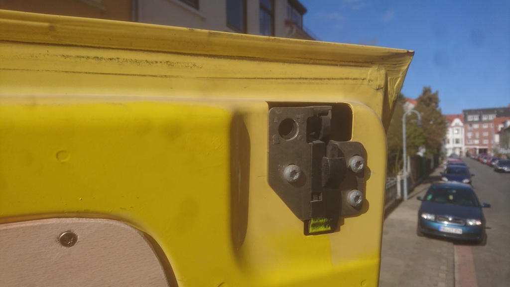

Den Sensor solltest du in der Drehfalle selbst finden.j0scha hat geschrieben: 31 Mär 2019 15:23Deshalb wollte ich mir mal den Türsensor der Hecktüren anschauen, aber ich kann ihn nicht finden. Wo sollte der normalerweise sein?

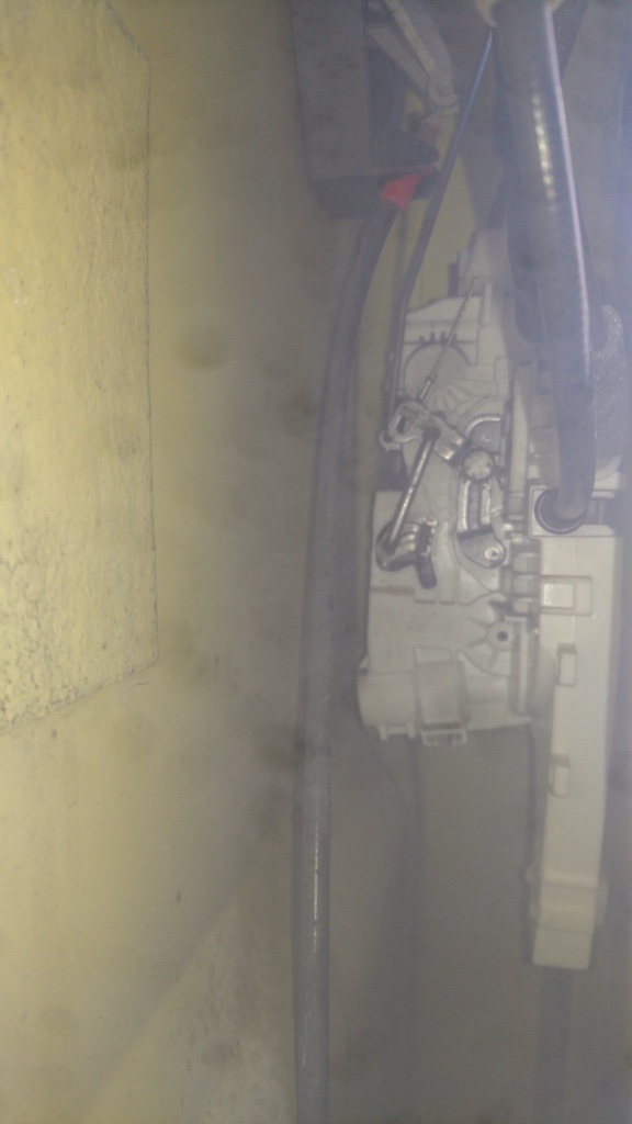

ich hoffe ich frage jetzt nicht zu blöd. Das hier ist mein erstes KFZ und ich habe mit einigen Problemchen zu kämpfen.
Ich denke mal du meinst das Teil in meinem ersten Anhang.
Leider führt dort kein Kabel hin.
Wir der Schließzustand eventuell an dem Teil in meinem zweiten Anhang ausgelesen? (Das ist in der Tür ein kleines Stück über dem Boden.)
Was müsste ich hier testen um festzustellen, ob es am Sensor liegt?

Der Steckkontakt liegt in dem eingekreisten roten Bereich des Bildes. Aber Achtung, der Stellmotor der ZV und der Drehfallenschalter teilen sich die Zuleitung. Beim Sprinter bis 06/2013 ist der Stecker für Drehfalle Hecktüre (M14/7) wie folgt belegt:
Welcher Schaltkontakt welche Information (verschlossen/offen + Tür-auf/Tür-zu) bereitstellt kann ich dir leider nicht schreiben.
Code: Alles auswählen
Pin 1 frei
Pin 2 0,75 blws; Schaltkontakt 1
Pin 3 frei
Pin 4 frei
Pin 5 0,75 blsw; Stellmotor
Pin 6 0,75 blbr; Stellmotor, gemeinsame Rückleitung
Pin 7 0,75 blbr; Schaltkontakte, gemeinsame Rückleitung
Pin 8 0,75 blgn; Schaltkontakt 2Für (Folge-) Schäden aller Art übernehme ich keine Haftung. Alle einschlägigen (Sicherheits-) Vorschriften sind zu beachten. Im Zweifelsfalle grundsätzlich einen Fachmann fragen bzw. die Arbeiten von einer Fachfirma ausführen lassen.
