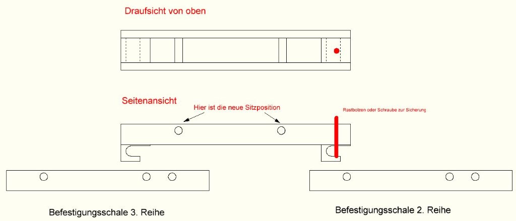

ich finde die Position der Sitzbank in der 2. Reihe in Verbindung mit Drehkonsolen und einem angedachten Tisch etwas ungeschickt.
Deshalb würde ich die Sitzbank gerne etwas weiter nch hinten schieben.
Da es mit den orginalen Rastpositionen ja nicht funktioniert, habe ich mir einen Adapter ausgedacht, der in die vorhandenen Schienen eingehängt wird und der Sitz in einer Zwischenposition montiert werden kann.
Die Sitzposition würde sich dadurch um mindestens 3-4 cm erhöhen, was gar nicht so unpraktisch ist.
Zulassungstechnisch ist das sicherlich tiefste Grauzone, würde sich aber ohne Probleme bei Bedarfswegfall wieder entfernen lassen.Ich werde versuchen meine Gedanken mal zeichnerisch festzuhalten und hier hochzuladen.
Ach ja, falls es sowas schon irgendwo gibt, brauche ich mir die Mühe nicht zu machen.
Kann mir noch jemand sagen wofür der 3. Querbolzen in den Sitzbefestigungsschalen ist, der sich unter der schwarzen Abdeckung befindet und ob es Abdeckungen gibt, die die ganze Schiene abdecken?

Hier mal mein grober Entwurf.
Über Maße und Dimensionen habe ich mir noch keine Gedanken gemacht.
Der Adapter wird von oben in die vorhandenen Schalen eingehängt und gesichert. Eventuell vorne und hinten.
Der Sitz wird dann wie gewohnt in den Adapter eingerastet. Durch den Aufbau erhöht sich die Sitzposition, aber dafür sitzt man in der 2 1/2. Reihe.

Schraub die vordere Schiene raus, dann mit dem vorderen Loch in der freigewordene hintere Befestigungsmutter festschrauben. Das hintere Loch der Sitzschiene ergibt sich aus dem vorderen Loch der 3.Reihe evtl nur in der Sitzschiene neu bohren. Bei Rahloff. com neue Bodenplatte ohne Ausschnitte evtl mit Trittstufenüberdeckung besorgt oder selber im Baumarkt geholt, Ausschnitte gemacht, fertig weil Originalbefestigung nur anders genutzt.

Diesen Gedanken hatte ich auch schon. Wäre dann aber eine dauerhafte Veränderung. Ich möchte den Bus ja auch mal wieder mit der 3. Sitzreihe benutzen.cappulino hat geschrieben: 28 Mär 2019 08:02 Schraub die vordere Schiene raus, dann mit dem vorderen Loch in der freigewordene hintere Befestigungsmutter festschrauben. Das hintere Loch der Sitzschiene ergibt sich aus dem vorderen Loch der 3.Reihe evtl nur in der Sitzschiene neu bohren. Bei Rahloff. com neue Bodenplatte ohne Ausschnitte evtl mit Trittstufenüberdeckung besorgt oder selber im Baumarkt geholt, Ausschnitte gemacht, fertig weil Originalbefestigung nur anders genutzt.
Wenn Mercedes die Schalen anders platziert hätte, wäre es ja fast möglich den Sitz in der vorderen und der hinteren Schale zu befestigen.
