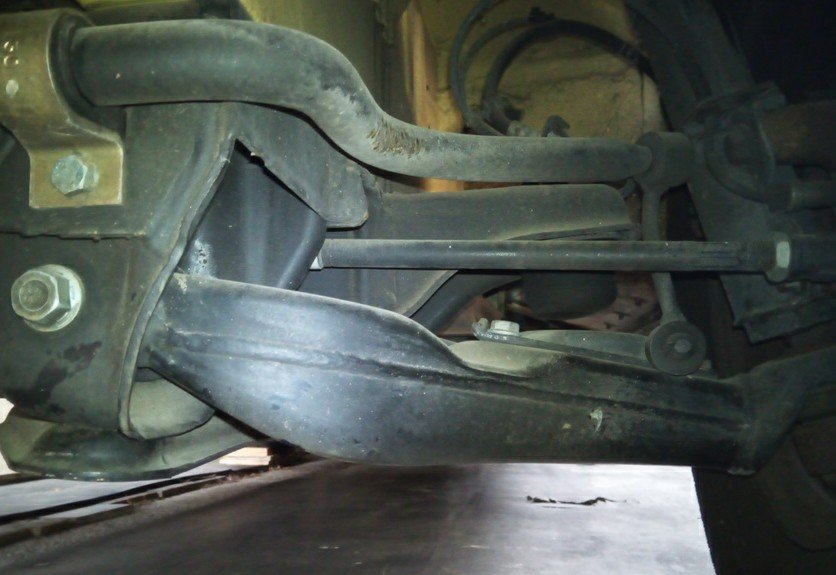

Powercruiser
Beiträge: 35
Registriert: 11 Jun 2017 15:27
Re: LT 35 höherlegen - Alternative VB-Coilsprings?
Beitrag von Powercruiser » 24 Mär 2019 20:39
Moin!
Habe mal ein paar Fotos gemacht.
Keine gute Qualität aber vielleicht hilft es ja:
Zwischen Anschlaggummi und Platte sind im belasteten Zustand ca. 6,5cm Luft.
joethesprinter
Beitrag von joethesprinter » 24 Mär 2019 22:25
Danke Euch!!
Das sieht ja aus wie bei meinem, wenn er auf der Bühne baumelt. 😖
Der hat 901xxx Dämpfer und nur 30tkm. Ich glaube nicht dass die schon mal gewechselt wurden.
Abgesehen davon dass er knapp über den Puffern hängt irritiert mich, dass das kurvenäußere Rad positiv stürzt. Geradeaus sieht es eigentlich okay aus. Wenn er noch höher kommen würde wäre der Effekt ja auch geradeaus schon positiver Sturz...
Nur mal theoretisch... wenn die falschen Dämpfer verbaut wären 😱 -
wäre davon mehr als die Höhe beim Ausfedern betroffen?
