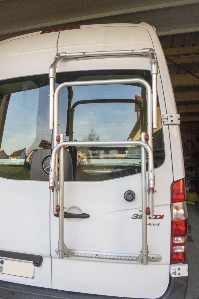

ich habe seit einiger Zeit auch den Fahrradträger von Fiamma, Modell "Carry Bike".
Schon bei der ersten Montage störte mich die Art, wie der Fahrradträger am Sprinter befestigt wird. Das festklemmen nur an den Kanten der Tür gefiel mir überhaupt nicht.
Dadurch dass die beiden Leisten nur ca. 50 Zentimeter auseinander montiert werden, schwingt der Fahrradträger mit Beladung immer etwas.
Da ich Hecktüren habe, die sich 270° öffnen lassen, habe ich auch den Stopper an der Tür, den ich zur Montage des Fahrradträgers immer erst entfernen musste. Dafür wiederum muss zuerst die Innenverkleidung der Tür weg, damit ich an die Schraube für den Stopper ran kann. Und dann war da natürlich auch ein Loch in der Tür durch das Wasser hinein konnte. Hier half zwar ein Streifen Panzertape, aber gleichzeitig ist dieses Loch eine beliebter Punkt bei Dieben, um die Hecktür zu knacken ...
Also alles in allem eher suboptimal …
Deshalb habe ich mich an eine Optimierung gemacht.
Ich besorgte mir eine Airline-Schiene, die ich oben und unten an die Rundungen der Türe angepasst habe. Dazu noch Schraubverbindungen in M8, die ich in die Airline-Schiene einhängen kann.
Aus dem Metallbau besorgte ich mir noch ein Stück 30er Alurohr, mit dem ich den Fahrradträger nach oben verlängern wollte.
Da ich selbst kein entsprechendes Schweißgerät habe (und auch nicht Alu schweißen kann) war mir die Bastelei mit den vielen möglichen Winkeln der abgerundeten Hecktür zu aufwendig.
Also besorgte ich mir noch stabile Schraubverbinder für 30er Rohre und machte mich ans Werk.
Die Airline-Schienen befestigte ich mit jeweils drei 6er Schrauben und klebte sie mit Sika 252i an die Tür.
Und so sieht das Ergebnis aus:
Der Vorteil der Lösung:
- in zwei Minuten montiert und auch wieder entfernt
- meinen Stopper für die Hecktüren brauche ich nicht mehr zu entfernen
- deutlich stabiler
- und auch noch 400 Gramm an Gewicht gespart

- Folgende Benutzer bedankten sich beim Autor Mopedfahrer für den Beitrag (Insgesamt 4):
- Nightliner (31 Mär 2019 11:04), jense (17 Jun 2019 23:32), MadinW (04 Nov 2020 10:32), 5brauchenPlatz (15 Jun 2021 12:45)
- Nightliner
- Beiträge: 1136
Re: Fahrradträger: Vergleich Fiamma / Eurocarry
Servus Anton,
kannst du mir bis zum nächsten Treffen auch solche Rohre und Verbinder besorgen, gefällt mir ausgesprochen gut und ist ein "must have"

- Mopedfahrer
- Beiträge: 1664
- Wohnort: Nordbayern
Hallo Michl,
kein Problem - ist aber auch ein bischen eine Bastlerei.
Das Ergebnis überzeugt aber
- Surfsprinter
- Beiträge: 1267
- Wohnort: Nordsee
Sieht sehr ordentlich aus und ist sicher viel günstiger, was die Hebelkräfte angeht.
Ich habe bei meiner Variante nach den ersten Bike-Transporten noch keine Veränderung an Blech und Lack festgestellt. Da scheinen unsere Varianten besser zu sein, als das Original.

- Mopedfahrer
- Beiträge: 1664
Da bin ich mir sicher, dass unsere Variante besser istSurfsprinter hat geschrieben: ↑31 Mär 2019 11:48 Da scheinen unsere Varianten besser zu sein, als das Original.
Es kann/möchte halt nicht jeder Löcher in die Hecktür bohren.
Das Original kann wahrscheinlich (fast) jeder an der Hecktüre befestigen, ist aber irgendwie fummelig wenn man das alleine machen will.
Der Hersteller empfiehlt ja sogar, dass der Käufer für den Anbau in eine Fachwerkstatt geht ...
Die Airline-Schienen haben natürlich auch noch den Vorteil, dass ich bei Bedarf andere Sachen daran befestigen kann.
