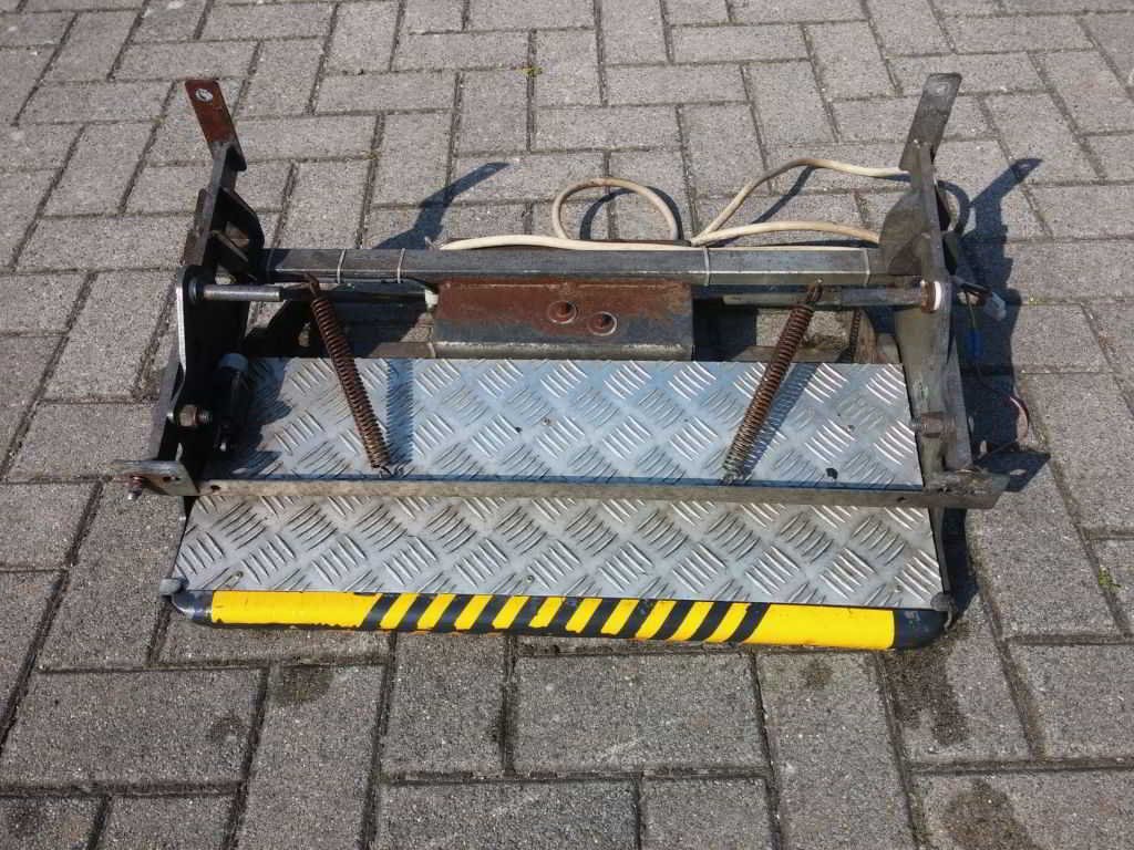

Werde heute einen Alurahmen machen an dem ich sie befestigen werde

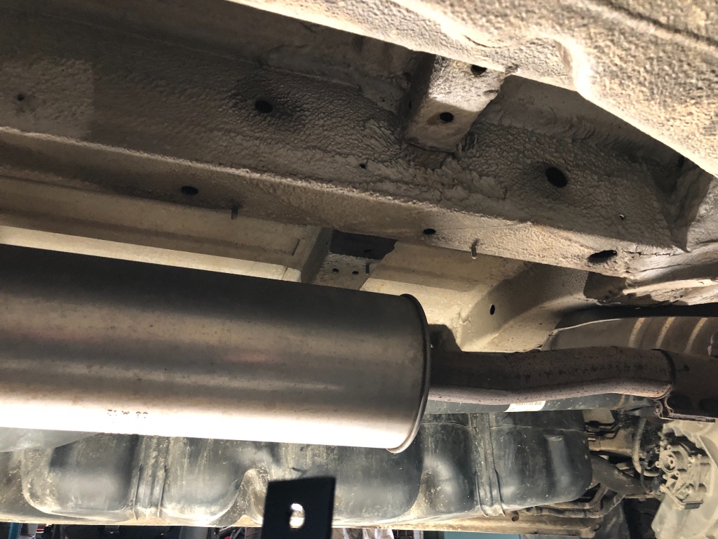

Servus, ich habe mir dieselbe Stufe besorgt. Vielen Dank schonmal für das Bild vom Einbau, ich habe ebenfalls keine 2 passenden Bohrungen oder bin ich blind?chili hat geschrieben: 29 Nov 2017 10:35 Nee, bei mir ist die Bodenfreiheit das Wichtigste.

Mir ist da heute eine Alternative auf die Füße gefallen: Die elektronische Trittstufe in Kassetten-Schiebetechnik von Wehn Fahrzeugtechnik GmbH. Es gibt Versionen für die rechte und linke Schiebetüre, als auch für die Beifahrertüre. Es ist eine professionelle Ausführung für Rettungswagen und Bus-Umbauten und dementsprechend robust.wo.wo hat geschrieben: 06 Apr 2014 21:15ich möchte eine Trittstufe an die Seitentüre anbauen. Ich würde die Thule Omnistep slide-out 55cm Breite. gibts alternativen?
