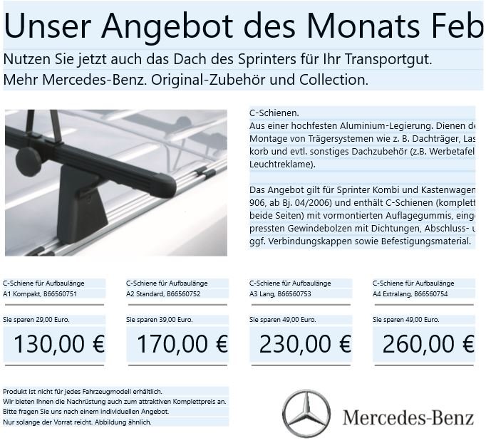

Ich fand noch ein altes Angebot von 2016 mit den Teilenummern der originalen Schienen für die 4 Aufbaulängen. Ich werde die Airline-Schienen nehmen.
f54 (19 Okt 2020 15:12)
