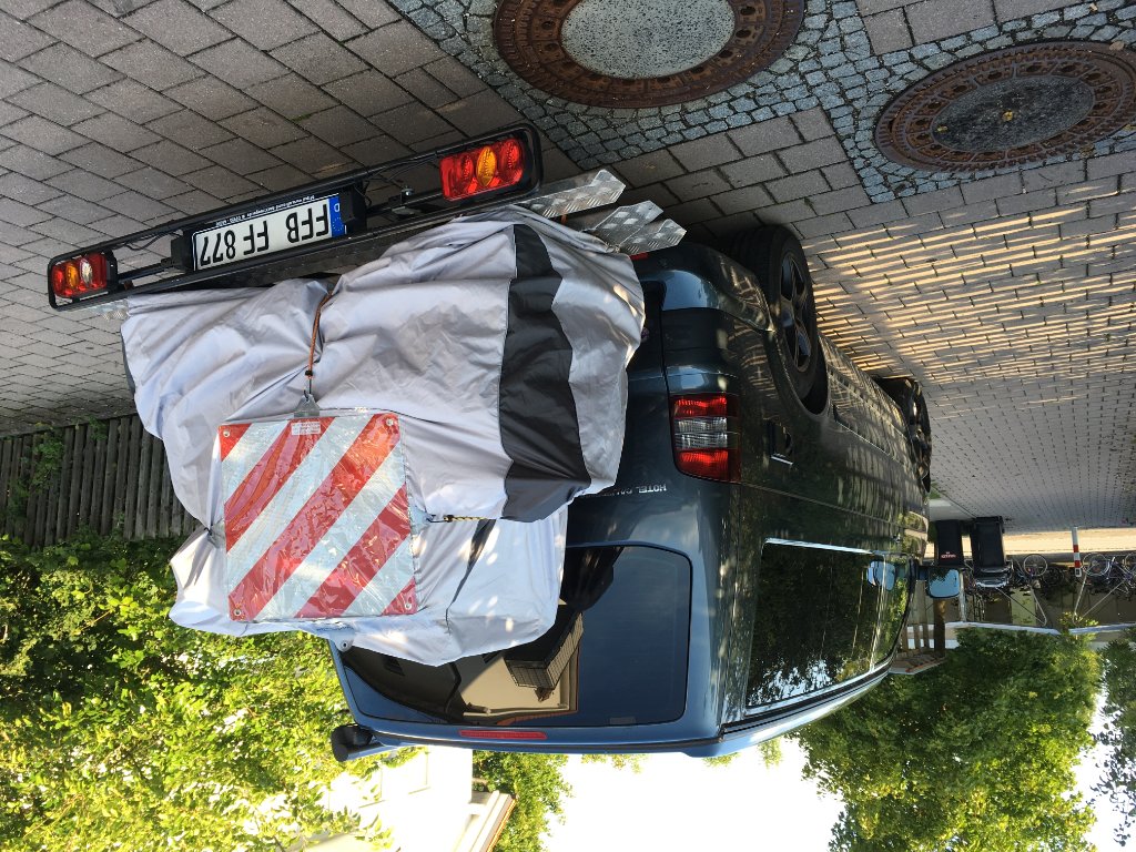

Hi Folks,
ich glaube Darth Fader weiss in etwa was ich haben will.
Quer - und hinten drauf - hatte ich bisher schon.
(HAHA - warum kommt das auf dem Kopf? @Admin? weiss nicht wie ich das ändern soll)
Ich will das Ding so einfach und schnell wie möglich von hinten rein fahren.
Daneben ein Bett.
Einen Kühlschrank.
Eine Heizung - Fertig - mehr nicht.
Grüße!
Christian

Raketenmann hat geschrieben: 30 Jan 2019 03:01 (HAHA - warum kommt das auf dem Kopf? @Admin? weiss nicht wie ich das ändern soll)
wenn man auf das Bild klickt, wird es richtig angezeigt. Das kleine Bild wurde beim hochladen generiert und entspricht verkleinert Deinem Bild. Deins ist nicht "bitweise" gedreht, sondern "nur" über die EXIF Eigenschaft Orientierung. Wie und warum drehst Du denn die Bilder? Liefert die Kamera das so???
Unter Windows wird immer das als Tool: empfohlen: https://www.irfanview.de/
Dennis
