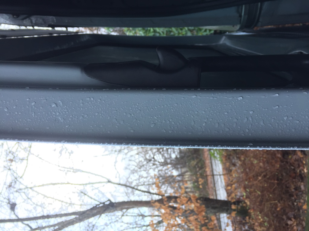

Moin Moin und frohes Neues!
Ich habe neulich festgestellt, das sich Wasser auf der Trittstufe an der Schiebetür sammelt, direkt bei der B Säule. Scheinbar läuft es an der Pfalz der Schiebetür herunter. Ich hänge mal ein Bild an.
Ist das ein geläufiges Problem? Die Unlaufende Dichtung sieht eigentlich noch gut aus. Sollte diese dennoch getauscht werden?
Über ein paar Tipps zum Thema würde ich mich freuen.
Grüße,
Domenic

Nur als Gedankenanstoß: hattest du evtl. irgendwas in der Schiebetürdichtung? Mir passiert es gelegentlich mit dem Gurt/-Gurtschloß des Beifahrers. Ich hänge da aber auch mal ne Jacke über die Kopfstütze...

Schließe die Schiebetüre und stelle in geringem Abstand eine Bockleider davor.
Öffne nur wenige mm die Türe und lege eine Folie zwischen Türgummi und Rahmen.
Türe schließen.
An Stellen an denen die Folie leicht raus geht, liegt der Gummi nicht mehr an.......... :wink:

Gummi mit Schulkreide einstreichen bringt den gleichrn Effekt.
Meistens ist nicht der Gummi defekt , sondern die Schiebetür nicht mehr richtig eingestellt. Überprüfung ob sie Karrosderie bündig ist!

Klar Peter, mit Kreide geht das auich wenn es trocken :lol: und der Wagen nicht weiß ist :lol: ...
Wie stark aber die Türe angedrückt wird.......das kann - ich - nur mit der Folie oder ähnlichem Testen.
