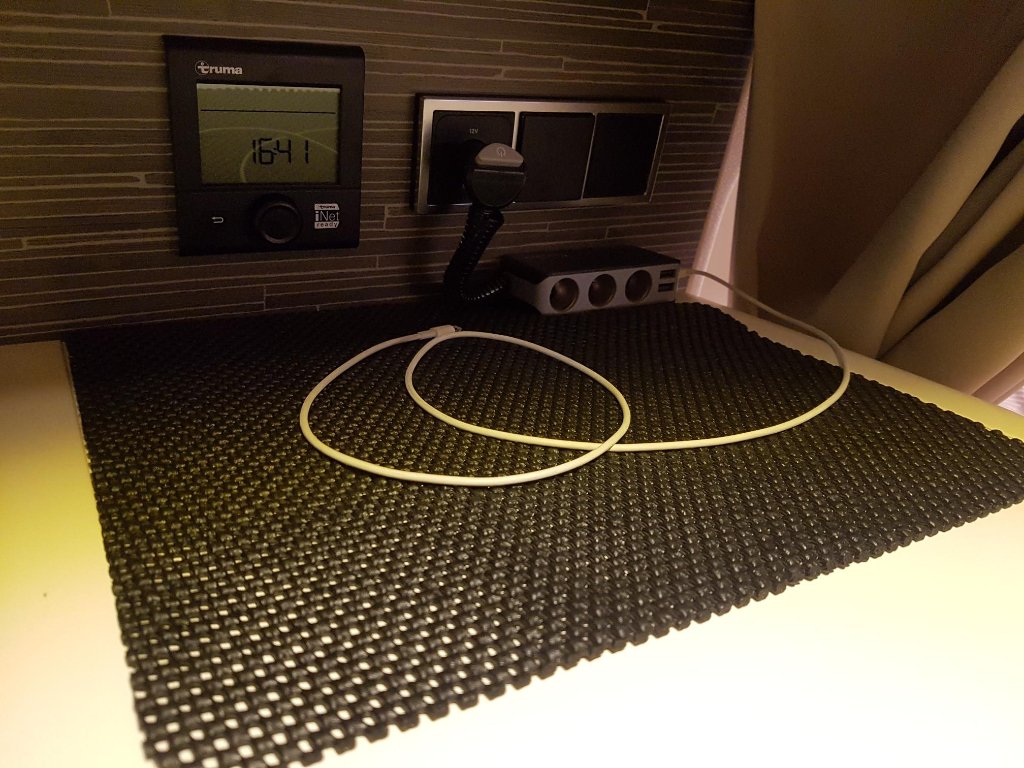

Danke Blautopf für die Infos.Blautopf hat geschrieben: 06 Nov 2018 22:42 Der Einbau der Inet Box ist eigentlich nicht besonders GCS spezifisch und somit können die anderdn Einbauberichte wohl schon herhalten. Evtl. kann er Strom von der Bedieneinheit abgezweigt werden. Position für Einbau hängt auch etwas davon ab was man mit der Box vor hat. Wenn auch Gaslevel relevant ist sollte der Einbau wohl eher im hinteren Bereich stattfinden. Ich denke der Hängeschrank oberhalb vom Kühlschrank wäre prinzipiell ein guter Platz. Zu sehr versteckt sollte die Box nicht liegen da ggf Reset oder Tasten für Bluetooth... benötigt werden. Zu offen aber evtl.auch nicht, da die LEDs doch relativ hell sind und somit bei Einbau im Bereich der Betts evtl.stören können. TIN Kabel muss von Bedieneinheit zu Inet Box gelegt werden und das TIN Kabel das jetzt in der Bedieneinheit steckt muss in die Inet Box.
Versteckte Verlegung der Kabel ist daher evtl. nicht ganz einfach. Evtl. können auch nur die Blechwinkel zwischen den Hängeschränken demontiert werden und die Kabel hier durchgeführt.
