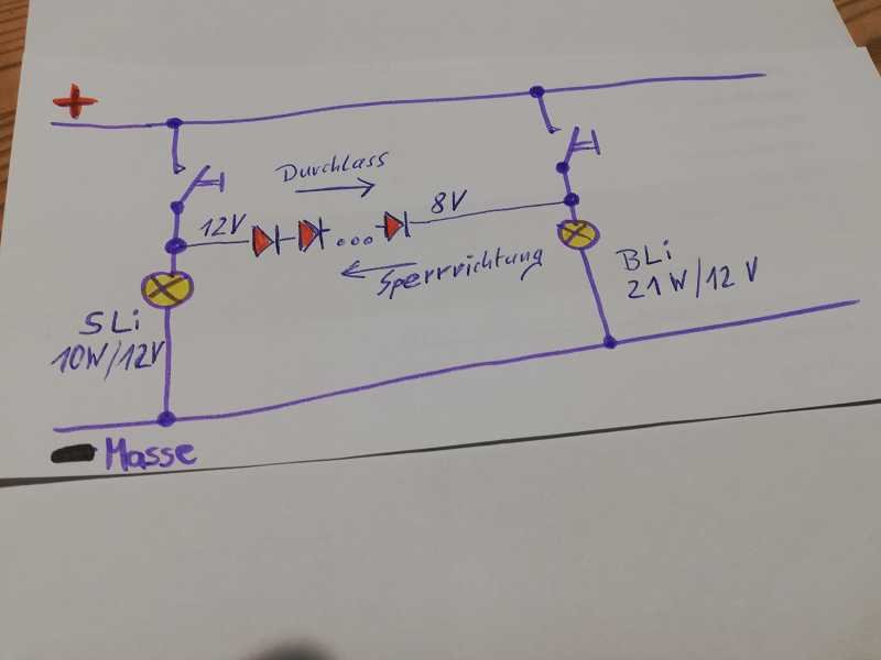

Ich hätte mal eine Idee wie es man dem Mopf nachmachen könnte ...
Wäre schön wenn jemand mit mehr Erfahrung rüber gucken könnte ... Danke
Re: Bremsleuchte zusätzlich zur Rückleuchte als Rücklicht betreiben
Könnte man, wenn man dein Schaltbild betrachtet, so machen. Leider gibt es noch die Glühfadenüberwachung. Die könnte Probleme bereiten. Da es aber kein finanzieller Aufwand ist, die drei oder vier Dioden versuchsweise einzusetzen, solltest du es einfach mal für einen Test auf einer Fahrzeugseite ausprobieren. Zerstören kannst du damit nichts, SAM könnte höchstens einen Schluss nach +12V für das unbestromte BL melden. Eine weitere Fehlermeldung könnte sein, dass das Schlusslicht eine zu hohe Stromaufnahme aufweist, oder sogar als Kurzschluss gegen Masse gemeldet wird. Folgendes solltest du nach Umbau testen:Sprinter_213_CDI hat geschrieben: 17 Nov 2018 22:10Wäre schön wenn jemand mit mehr Erfahrung rüber gucken könnte ... Danke
- Schlägt die Überwachung nicht an, wenn du den Schaltungsaufbau wie beschrieben installiert hast?
- Wenn alle Leuchten aus sind
- Wenn nur die SL leuchten sollte
- Wenn nur die BL leuchten sollte
- Wenn sowohl SL als auch BL leuchten sollte
- Schlägt die Überwachung an, wenn du nur das SL-Leuchtmittel herausnimmst?
- Schlägt die Überwachung an, wenn du nur das BL-Leuchtmittel herausnimmst?
Edit: Weitere, mögliche SAM-Fehlermeldung hinzugefügt

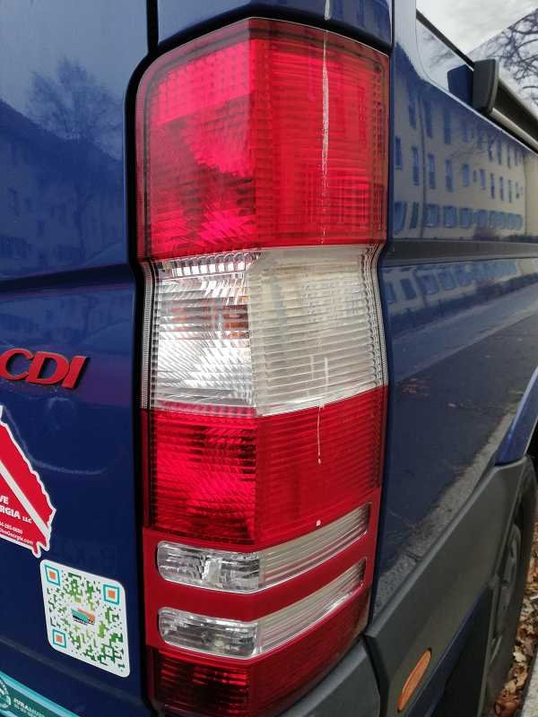

Vanagaudi hat geschrieben: 18 Nov 2018 11:52 Kannst du noch ein Detailfoto von dem Zulassungszeichen deiner Schlussleuchte ins Forum stellen?
Du hast Wünsche ...
So, ich also runter zum Auto, Rücklicht abgesucht, nichts zu finden. Sollte das E Zeichen nicht außen sein ?
Also weiter in die Werkstatt, da hab ich noch Ersatz Rücklichter. Auch da außen nichts dran. Dann aber innen etwas gefunden, ... ich hoffe du kannst das lesen.
Das mit den Dioden würde ich ja gerne machen, ich weiß nur nicht mit welchen ? Ich denke mal so 20 V / 3 A. Aber welche ? Ich würde dann beim Test von 14 Volt ausgehen. Die Dioden produzieren dann sicher eine Menge Wärme.
Gruß.

Hier die Aufschlüsselung der Genehmigungsnummern:
Was aber in dem Zusammenhang mit diesem Thema wichtig ist, die Leuchte ist mit dieser Zulassung nicht für den gemeinsamen Betrieb der Schluss- und Bremsleuchte in einem Gehäuse (bzw. Lichtsegment) zugelassen. Wenn es hart kommt ist man hier ohne Rückendeckung unterwegs.
Ich habe ein auch ein Bild der Sprinter-Rückleuchte mit den notwendigen Zulassungszeichen gefunden. Ich bin mir aber nicht sicher, ob das ein Fake ist, denn zur Zulassung "E4 1554" habe ich im Internet bisher nichts weiter gefunden.
Valeo passt, den Aufkleber habe ich auch gesehen. Artikelnummer müsste ich nochmal schaun, ist auch dabei.
Sag mal, was machst du eigentlich beruflich ? So viele Details sind doch nicht normal .....

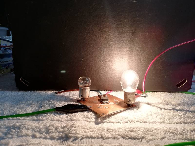

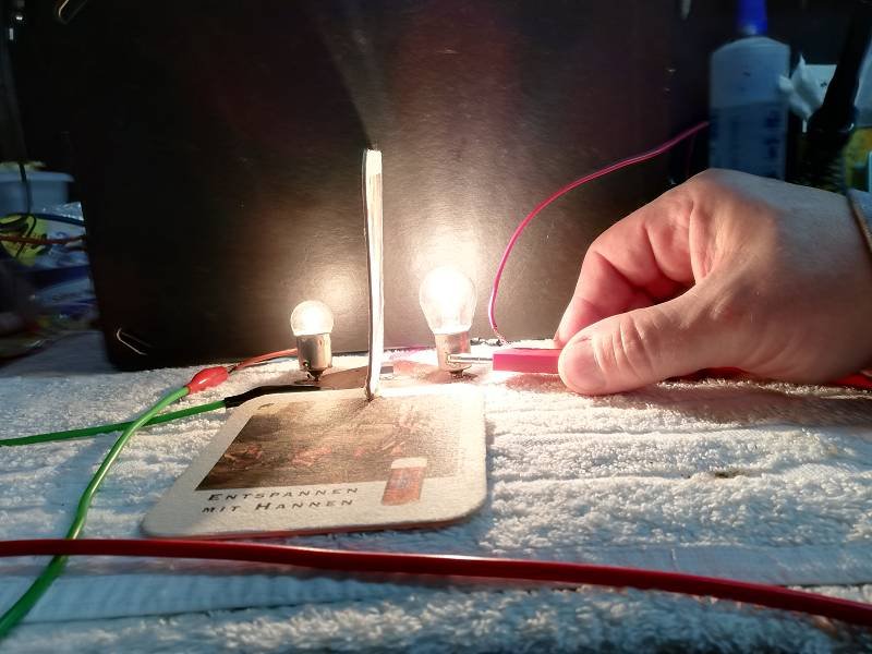

So, ich hab heute mal schnell einen alten PrimäreDecoder auseinander genommen und mir schnell mal ein paar Bauteile besorgt.
Das mit dem "Empfinden", wann eine 21W Glühbirne so hell leuchtet wie eine 10W Glühbirne, ist schwierig.
Meinem "Empfinden" nach haben schon 3 Dioden gereicht. Es lag an der 21W Glühbirne (Bremse) ca. 10,1 Volt an ( Batterie ca. 12,4 Volt ).
Ansonsten hat alles geklappt. Beide Glühbirnen ( 10W und 21W ) haben gleich hell geleuchtet. Das zuschalten des Bremslicht brachte dann die 21W Glühbirne deutlich heller. Ich hab ein kleines Video gemacht, weiß aber nicht wie und wo ich es hier einstellen könnte?
Du musst es aber so hinbekommen, dass beide Leuchten SL und BL als SL zusammen so hell sind, wie die Schlussleuchte allein (17cd). Und dass die SL allein so hell bleibt, sodass es der Mindestanforderung 4cd entspricht. Also musst du das originale SL etwas dimmen, und die BL etwas mehr als in deinem Beitrag oben. Also noch eine Diode jeweils in die SL und in die BL-Leitung.
