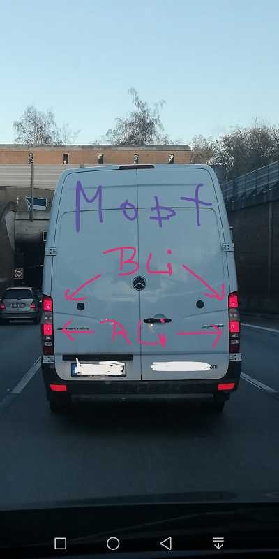

Sind euch schon mal MOPF-Sprinter begegnet, die bei angeschaltetem Fahrlicht zusätzlich zu den Rück- die Bremslichter leuchten? Dabei leuchten die Bremslichter nicht hell auf, sondern leuchten in etwa genauso hell wie die Rücklichter. Erst wenn gebremst wird leuchten sie kräftig auf.

So, hier mal Bilder vom Mopf Rücklichter.
Unten die reinen Rücklichter 12V 10W
Oben die Kombi Leuchten. Rücklicht und Bremslicht zusammen, siehe Foto.
Übrigens, entgegen meiner Worte ( s. o. ) sind es KEINE 2 Faden Glühlampen.
Es sind gewöhnliche 12V 21W Lampen die, wie bereits geschrieben, vielleicht mit ca. 8V betrieben werden.
- Vanagaudi (15 Nov 2018 18:12)
Re: Bremsleuchte zusätzlich zur Rückleuchte als Rücklicht betreiben
Was sagt denn der Besitzer dazu, dass du auf seinem Wagen herumgemalt hast?
Jedenfalls vielen Dank für die Bilder. Da das ein 0-8-15 Sprinter ist, vermute ich mal, dass die doppelte Rückleuchte bei dem MOPF völlig normal ist.
Jetzt komme ich etwas ins Grübeln. Bei mir sind nun mal LED Rückleuchten eingebaut. Die werden kaum mit der variablen Eingangsspannungen für das BL kooperieren. Da die Glühlampenüberwachung bei LED schon raus-programmiert ist, muss das doppelte Schlusslicht ebenso raus-programmiert worden sein. Da muss ich mal bei SAM rein schauen.

Jipp, ist Serie. Der Neue hat das auch.Vanagaudi hat geschrieben: 15 Nov 2018 18:16 ... vermute ich mal, dass die doppelte Rückleuchte bei dem MOPF völlig normal ist.

Aber zumindest wenn das obere "Bremslicht" auch leuchtet ist das nicht Normgerecht denn das irritiert ungemein. Kann es auch ein Fehler in der Beleuchtungsanlage sein??

Warum?rollieexpress hat geschrieben: 17 Nov 2018 07:04 Aber zumindest wenn das obere "Bremslicht" auch leuchtet ist das nicht Normgerecht denn das irritiert ungemein. Kann es auch ein Fehler in der Beleuchtungsanlage sein??
Ich hab das so verstanden, dass die 3. Bremsleuchte nur leuchtet, wenn gebremst wird - und eben dann die BLi in den Leuchten "voll" leuchten. Wenn nicht gebremst wird, dann leuchten die BLi in den Leuchten nur "schwach" und die 3. Bremsleuchte GAR NICHT - siehe Bilder.
Von daher scheint alles völlig normenkonform zu sein.
