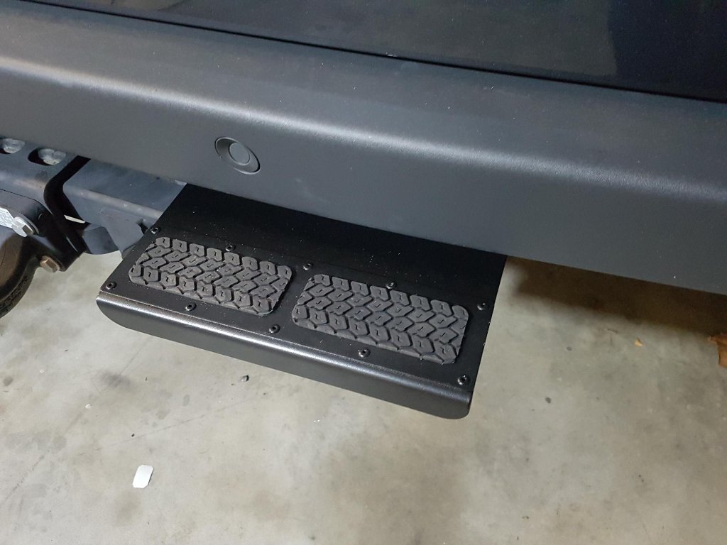

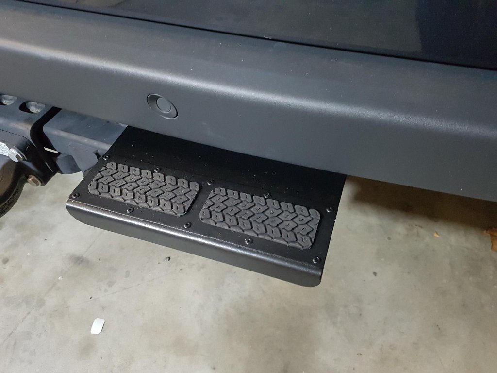

Trittstufe Eigenbau aus Alu
Ersatzradhalter Eigenbau aus Alu Gewicht 5,2 kg

Respekt!
Der Ersatzradhalter sieht wirklich gut und wertig aus aus.
Du solltest über eine Serienproduktion nachdenken. Es sollte
mich nicht wundern, wenn es hier im Forum einige Abnehmer
gibt. Mich eingeschlossen :)

obwohl ich mit einer Wasserstrahl-Schneidanlage, einer Kantpresse und einer eigenen Pulverbeschichtung arbeite, selbst Alu schweißen kann, glaube ich nicht, den Halter zu einem konkurenzfähigen Preis herstellen zu können.Leider habe ich keine Rohrbiegemaschine denn dann könnte man die Schweißbogen weg lassen. Dazu kommen Dinge wie Gewährleistung, Anbauanleitung , Tüv-Abnahme, Haftungsfragen Versand usw.. Es wird ein Unikat bleiben.
Ansonsten stehe ich zur Beantwortung von Fragen gern zur Verfügung.

Hallo Micha 100 ,
die Trittstufe sieht auch wirklich professionell aus !
Alles was man so im Netz bekommt ist mir zu groß. Und ich überlege bei mir etwas Ähnliches anzubauen,
Wie hast Du die Stufe befestigt ?
Wäre super wenn Du hierzu noch ein paar Details zur Verfügung stellen könntest.
Viele Grüsse
