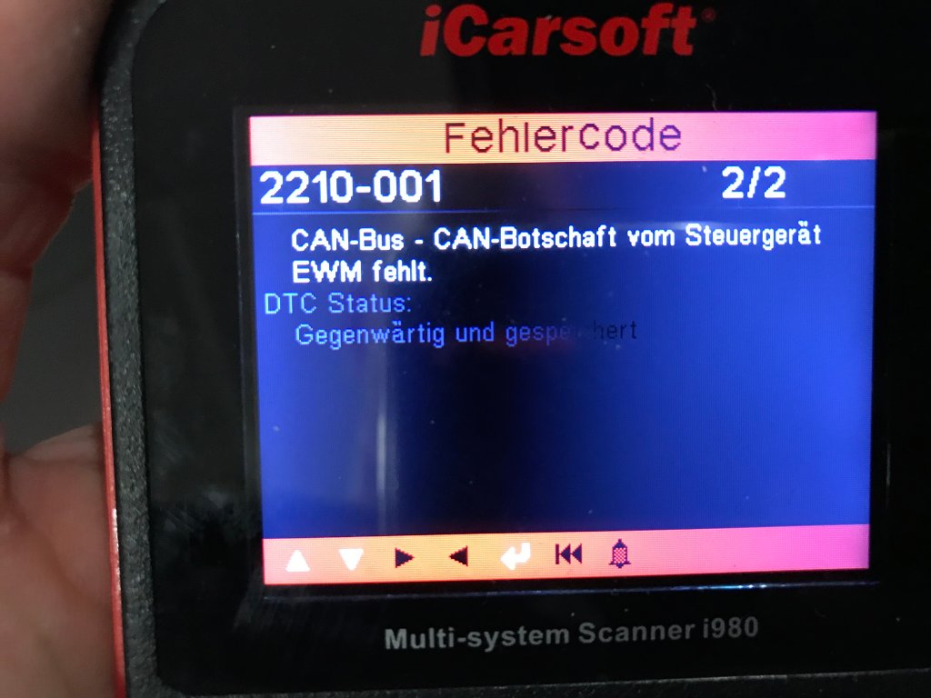

Jetzt hat sich quasi beim Zusammenbau ein neuer Fehler gezeigt. Ich konnte trotz laufendem Motor keinen Gang einlegen. (Automatik)
Ausgelesen: CAN-Botschaft vom Steuergerät EWM fehlt
Habe ich irgendein Kabel beim rumhantieren im Motorraum abgerissen?
Wo verlaufen derlei Kabel? Was kann das noch sein?
Vielen Dank für eure Hilfe!

Das habe ich schon gesehen, ich habe sogar schon alles auseinander gebaut... aber wie kann dieser Fehler ganz plötzlich in der zeitlichen Nähe zu meinem Glühkerzen tausch passieren.
Und was soll ich machen, einfach ein neues Steuergerät da rein hängen?

Leuchtet P nach Zündung an und kommt eine Diagnosemeldung? Mal im Sicherungskasten Fahrersitz die Sicherungen fürs Wählhebelmodul prüfen, evtl. kein direkter Zusammenhang mit dem Glühstifttausch. Sicherung defekt = Wegfahrsperre bei Automatikgetriebe

Wenn nur die CAN-Botschaften vom EWM fehlen kann da nicht viel passiert sein. EWM (N15/5) ist wie folgt mit dem CAN-Bus-C (Motor-CAN) verbunden:
Code: Alles auswählen
N15/5 Stecker1 Pin7 CAN-C-High 0,5 wsgn; X30/45 Steckverbindung2 Motor-CAN Stecker9 Pin1 0,5 wsgn
N15/5 Stecker1 Pin6 CAN-C-Low 0,5 gn; X30/45 Steckverbindung2 Motor-CAN Stecker9 Pin2 0,5 gn
An der Steckverbindung X30/45 sind noch viele andere Steuergeräte mit ihrem CAN-Bus angeschlossen.
cappulino hat geschrieben: 26 Sep 2018 11:07Mal im Sicherungskasten Fahrersitz die Sicherungen fürs Wählhebelmodul prüfen
Das sollte eine 10A Sicherung auf Steckplatz 5 (oder 7) auf dem Sicherungshalter F55/3 (Sitzkasten obere Sicherungsreihe linker Block) sein. An dieser Sicherung hängt allein nur das EWM.

Ich traue es mir gar nicht zu sagen...
Ich habe eine Sicherung am Fahrersitz gezogen und hab sie wieder rein gesteckt... aber bestimmt an der falschen Stelle 😂😂😂
Vielen lieben Dank!!! Ich kann es erst in 1,5 Wochen probieren!
