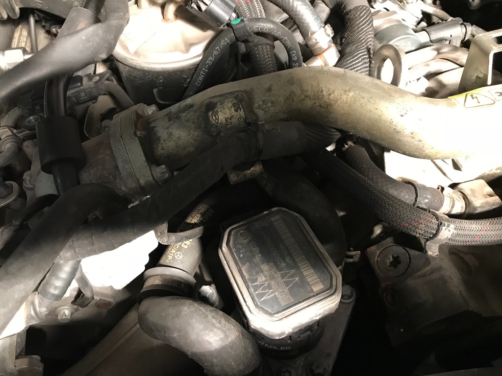

Also vor (also in Fahrtrichtung) liegt vor dem Kraftstofffilter eigentlich nur das hier...
Aber das sieht nicht richtig aus.
Ich bin etwas verwirrt... bitte um Aufklärung!
Danke

Beiträge: 6798
Re: Unterbrechung Glühkerze 1
ben85 hat geschrieben: 23 Sep 2018 20:08 Also vor (also in Fahrtrichtung) liegt vor dem Kraftstofffilter eigentlich nur das hier...
Danke
Schau mal in Blickrichtung etwas weiter nach links und Du wirst es finden.

Steuergerät gefunden. Kommt die Tage.
