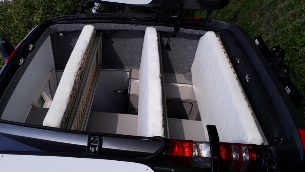

Heute sind die Matrazen angekommen.
Sie sind bisher nur mit Polsterwatte überzogen. Die eigentlichen Bezüger werden gerade genäht.
Am rechten D-Holm hebe ich dann noch Leselampen für jedes Kind.
Im Fußraum hat jeder eine 12 Volt Steckdose Sorry. Die Bilder sind total durcheinander...

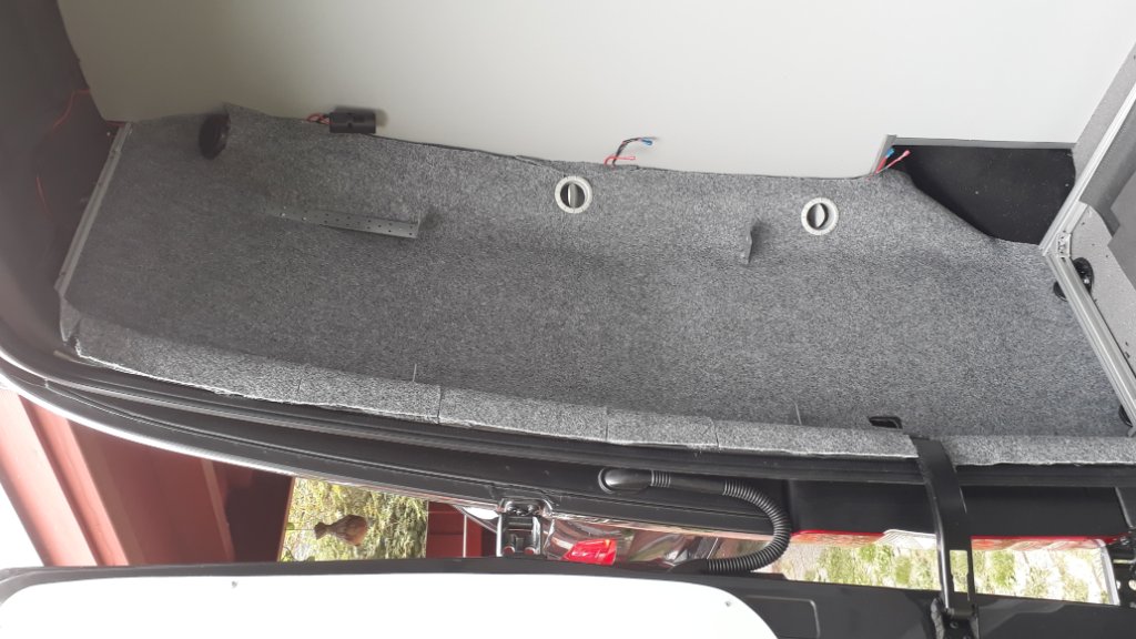

Und dann habe ich in die Seitenverkleidung hinter dem Fahrersitz noch ein Fach gebaut.
Die habe ich da drunter eingesetzt.
Das Schöne ist, dass sie auch eine Anzeige über die Batteriespannung hat.
Ein schönes Spielzeug

Das Bett wird gut 60 cm heruntergefahren, nach Abzug der Aluprofile, Matratze etc bleiben dann knapp 50 cm Kopffreiheit. Ich werde das bald genau wissen und hier bebildert einstellen. Die Sitze werden dabei nicht zwingend gedreht werden.
