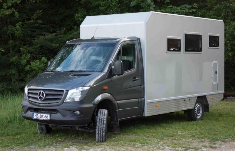

ich baue zur Zeit einen 316 CDI EURO 5+ zum Wohnmobil aus. Basis ist ein neues Fahrgestell mit Werksallrad und einer Lehrkabine von bimobil. Das Design ist auf längere Reisen zu zweit ausgelegt, aber auch Kurztrips zu viert sind möglich. Größte Herausforderung dabei ist meine Gewichtsgrenze von 3,5 to, Diskussionen ob das geht oder nicht, werden ja gerne geführt. Können wir gerne auch wiederholen :D , bisher sieht es sehr gut aus.
Ich bin schon seit März 2016 am ausbauen und werde sicher noch ein Jahr brauchen bis das Teil annähernd fertig ist. Das macht aber nix, denn ich mache den Ausbau aus Spaß an der Freude und es wäre ja schade, wenn die Freude schnell zu Ende wäre. Einige Bilder findet Ihr bereits in der Galerie, weitere werden dort folgen.

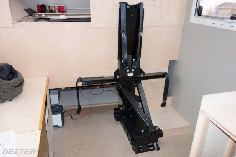

Wie kannst du 4 Personen mitnehmen? Hast du in der Kabine noch Sitzplätze? Oder ist es für 4 Personen als Schlafmöglichkeit ausgelegt?
VG
Cécile
Hallo Cécile,
ich habe im Wohnbereich einen Gurtbock für zwei Personen eingebaut. Damit komme ich auf vier eingetragene Sitzplätze.
Details dazu findest Du hier: http://wp.me/p7k1q7-os
Hier im Grundriss siehst Du die grundsätzliche Aufteilung:
Die dunkelblauen Rechtecke stellen die L-förmige Sitzbank da. Die lange Seite ist 190cmx60cm groß, da kann eine dritte Person schlafen.
Und für die vierte Person (super Ausnahmefall) gibt es zukünftig ein Klappbett im Flur.
Dir viel Spaß und Erfolg beim Ausbau Deiner Neuanschaffung!

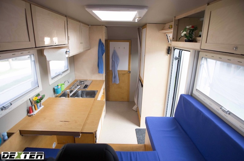

nachdem ich nun die erste Bauphase beendet habe, um unmittelbar in die Verbesserungsphase einzutreten, wollte ich das Ergebnis hier mal mit Euch teilen.
Die Möbel sind nun alle gebaut, einige haben auch schon das Oberflächenfinish.
Hier im Blog findet ihr noch sehr viel mehr Informationen über den Ausbau: https://dexter4x4.wordpress.com
Und hier werde ich immer mal wieder aktuelle Photos hochladen.
