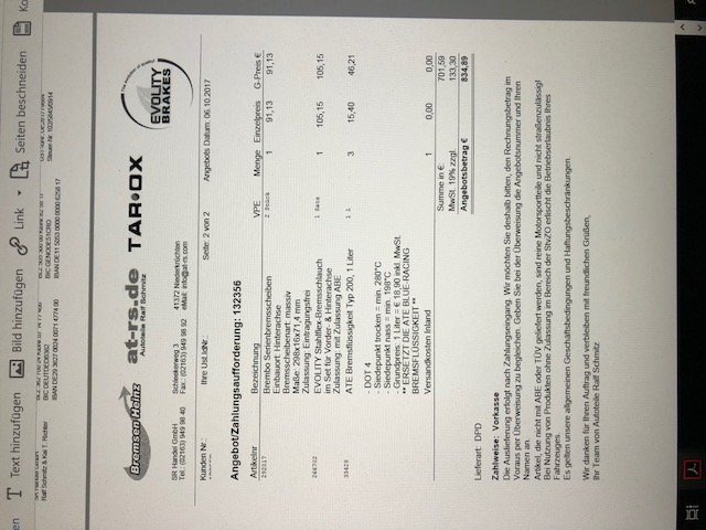

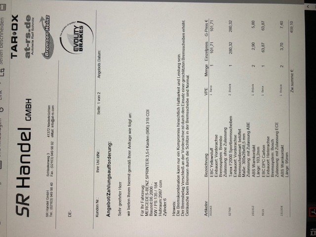

Danke für euer Feedback!
Die Movement sind mir definitiv zu teuer, die Möglichkeit vom 903 zu übernehmen klingt interessant.
Als Anhang sende ich euch ein Angebot von Bremsen Heinz worüber man vielleicht auch mal diskutieren könnte.

Hallo gonzlav und Opa R,
Danke für eure Beiträge!
Ich habe mich mit dem Bremsen Lieferant noch einmal abgestimmt
und laut seiner Aussage dass die Bremsen wie angeboten eine längere Standzeit hätten und auch aggressiver bremsen.
Bedingung ist das die Yello Stuff Bremsbeläge zu Anfang 400 km eingefahren werden müssen.
Da ich nächste Woche meinen Stage eins Turbolader bekomme und meinen dicken auf 320 PS hebe ,
werde ich die schon beschriebenen und angebotenen Bremsteile ausprobieren und euch auf dem Laufenden halten
gonzlaff,
ich hoffe ich konnte dir mit der Aussage auf die 320 PS ,deine Frage auf den Rennwagen beantworten
Doch nur keine Angst wir sind alle keine 18 Jahre alt mehr
Meinem dicken habe ich auf der Hinterachse 350 Kilo verpasst , Seitenwind
