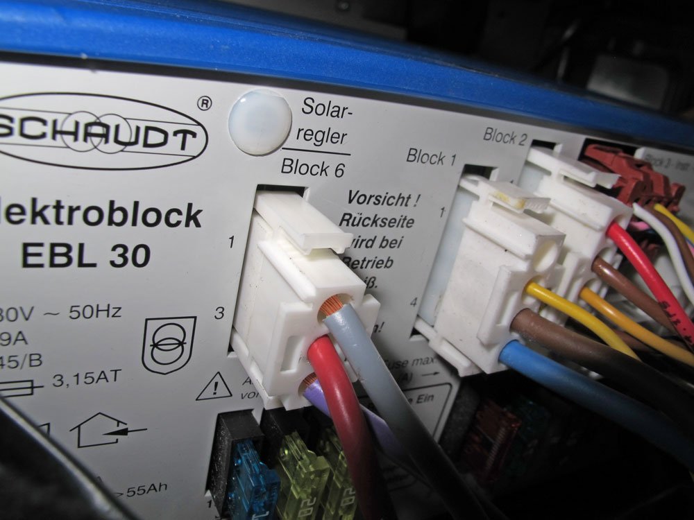

Verstehe ich dich richtig.Bagu hat geschrieben: 04 Aug 2018 19:01... Ich habe die Solar-Regler Starterbatterie Ladeausgang II zum EBL Solarstecker (pos 2 in der Mitte) gefuhrt...
Du hast den Stecker von dem braunen Kabel entfernt: und dann unter der Position 2 angeschlossen:
Wenn ja, dann hab ich falsch gedacht.
Ich dachte mir nämlich, dass es einen Grund hat warum der Pin2 am Solarsteckplatz (Block 6) im Stecker unbelegt ist und dass das extra Kabel anderswo anzuschliessen sei. Hatte aber noch keine Zeit den entsprechende Anschlussmöglichkeit zu suchen

OM18/Vanagaudi: Furs moment folge ich die Vanagaudi Hinweise und monitore mit Multimeter das Stromverbrauch. Die Angaben des Kontrollpanel sind nicht zuverlassig : Startbatterie-Kontrolldisplay angabe 12.5V, gemessen 12.85.
