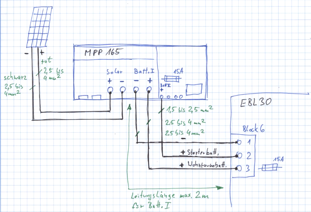

Du solltest dir mal von Schaudt das Schaltbild der EBL besorgen und dann die internen Leitungen verfolgen. Du wirst finden, dass das Landstromladegerät, die Solarpanel-Anschlüsse und die Batterien alle miteinander verbunden sind. Eventuell liegen noch Relaiskontakte und Sicherungen auf dem Weg. Darüber hinaus gibt es noch eine Beschaltung, dass bei ausreichender Sonnenenergie und geladenen Batterien die Solarleistung auf einen Absorberkühlschrank umgeschaltet werden kann. Damit entlastest du den Gasverbrauch. Einen Booster braucht die EBL nicht unbedingt, kann aber vorgeschaltet werden. Falls nicht vorhanden, steuert die EBL stattdessen ein Trennrelais an.
Der Vorteil der EBL ist, dass die externe Verschaltung aller elektrischen Aufbaukomponenten extrem reduziert wird. Wenn snoopy@4x4 die EBL umgeht, um ein paar Meter Kabel einzusparen, kann er das machen. Obwohl ich da keinen rechten Sinn drin sehe.

OM18 hat geschrieben: 30 Jul 2018 22:00Aber kannst du mir in laienverständlichen Worten beschreiben, warum ein Anschluss des Solarreglers (hab mir den Votronic MPP 165 duo digital bestellt) an den Ladebooster sinnvoller ist als der Anschluss an den ebl???
Der Solarladeregler kommt niemals nicht an den Ladebooster.
Der Ladebooster ist nur dazu da, den Strom von der Fahrzeugbatterie an die Aufbaubatterie weiterzuleiten. Dazu ist eine Spannungserhöhung notwendig, dies erledigt der Booster. Weiterhin trennt der Booster den Aufbau von der Fahrzeugverkabelung so ab, dass der Aufbau bei stehendem Motor die Fahrzeugbatterie nicht entladen kann.
Der Solarladeregler steuert die Ausgangsspannung für die Ladung der Aufbaubatterie. Der Votronic MPP 165 duo digital hat noch einen zweiten Ausgang, um die Fahrzeugbatterie zu laden.
Demnach ist der Ausgang des Boosters, der Ausgang des Solarladereglers für die Aufbaubatterie, und die Aufbaubatterie direkt miteinander verbunden. Bei der EBL kommt noch hinzu, dass das Landstromladegerät auch noch an der Aufbaubatterie angeschlossen ist. So hast du drei Möglichkeiten, die Aufbaubatterie zu laden.
Für dich als Laien ist es wirklich sinnvoller, den Solarladeregler, wie vom Aufbauhersteller vorgesehen, an die EBL anzuschließen. Damit musst du die wenigsten Änderungen an der bestehenden Verkabelung vornehmen und der Austausch erfolgt fast 1:1. Bei so einer Änderung sollten auch kaum Fehler vorkommen. Auf den wirklich kleinen Gewinn durch direkte Verkabelung würde ich in deinem Fall verzichten.

snoopy@4x4 hat geschrieben: 30 Jul 2018 23:28Also am EBL was anzuschließen ist für einen nicht Elektro Interessierten einen Herausforderung.
Ich weiß jetzt nicht, was daran so schwierig sein soll, den Solarladeregler direkt an der EBL 30 anzuschließen.
Immerhin braucht man sich hier nicht um die Sicherungen kümmern, die sind bereits in der EBL integriert. Den benötigten Stecker für die EBL findest du im gut sortierten Elektronikfachhandel als "Universal Mate-N-Lok Steckergehäuse, 3-polig" von TE Connectivity. Bei der Bestellung des Gehäuses nicht die zusätzlich benötigten Steckkontakte vergessen.
Bei deiner Lösung umgehst du konsequent den Stromfühler der EBL zur Erfassung des Stroms der Wohnraumbatterie. Aber bei dem Kontrollpanel Schaudt LT 453 des Hymercar Grand Canyon S ist das nebensächlich, da diese keinen Lade-/Entladestrom anzeigen kann. Daher ist deine Lösung machbar, halte ich aber für umständlicher.

Ich habe mich nun für diese Variante entschieden:
ich schließe den Votronic Solarregler mit einem EBL- Verbindungskabel direkt an den EBL an (ist ja laut den Bildern nur die Kabel am Solarregler zu verschrauben und den Stecker in die entsprechende Buchse am EBL zu stecken).
Diese Variante mag zwar nicht energietechnisch das Optimum sein (wenn ich Deine Ausführungen Mirko richtig verstehe), aber sie ist die für mich am leichtesten realisierbare, hinsichtlich der Kabel und der Installation.
Eure Ausführungen bezüglich der Sicherung zwischen Solarpanel und Solarregler muss ich mir mal zusammen mit dem Datenblatt des Panels in Ruhe nochmals ansehen.
PS: mit deiner Skizze Vanagaudi hab ich nun kapiert wohin das dünne Kabel kommen könnte, welches bei dem EBL-Kabelsatz dabei ist. Danke
PS2: ich hab nen Kompressorkühlschrank, ich bin kein Freund von Gas
#285
OM18 hat geschrieben: 31 Jul 2018 12:52PS: mit deiner Skizze Vanagaudi hab ich nun kapiert wohin das dünne Kabel kommen könnte, welches bei dem EBL-Kabelsatz dabei ist.
Da wäre ich mir nicht so sicher. Hast du eine nähere Beschreibung zu dem Kabel, eventuell ein Foto von dem Stecker, der an diesem Kabel sitzt?
