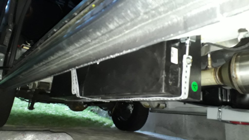

Inzwischen hab ich die Kaltwasserinstallation gemacht, 76l Tank Frischwasser innen, damit er vor Kälte und Hitze geschützt ist, 20l Abwassertank vom Waschbecken. Der Großteil des Wassers wird zum Kochen, Trinken und Duschen genutzt, die 20l sollten leicht reichen, außerdem ist der Kanister mit einer Steckkupplung verbunden und kann zum Entleeren ganz leicht abgekoppelt werden. Vor dem Tank ist die Druckwasserpumpe, die zum Waschbecken und zur Dusche geht, oberhalb des Abwassertanks ist noch Platz für unsre Wasserfilteranlage, die auch demnächst kommen soll.
Die Küchenzeile ist nun auch fast fertig, 3 Ebenen ausziehbar nach vorne und damit von innen und außen gut erreichbar. Ganz unten die Kühlbox, in der Mitte die Küchenbox und ganz oben noch eine Arbeitsflächenverlängerung, in die noch ein 1-flammiger Kocher eingelassen wird. Wenn das Kinderbett drin ist, kommt noch ein Spritzschutz zum Bett hin. Das Elektrokontrollpanel ist auch fertig mit Lichtschalter, Schalter für die Wasserpumpen, Ladebuchse USB und 12V. Fehlt nur noch das Kontrollpanel der Standheizung.
Und noch ein Foto von außen:
