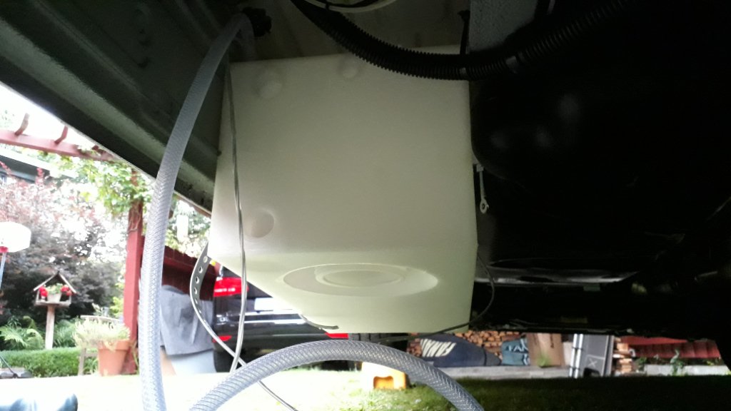

Meine nächste Aktion ist das Einsetzen des Frisch- und Abwassertanks. Die Tanks sitzen so derart stramm, dass ich einen 2,5 t Wagenheber zur Hilfe genommen habe. Auch hier flutscht es besser mit Fluidfilm. Damit rutscht der Kunstoff besser und gleichzeitig ist der Bereich vor Rost geschützt.

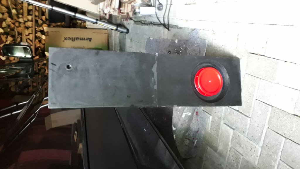

Das gleiche gilt für den Abwassertank:
Mit den Tankbefestigunge von Reimo kann man das Metallband gut straffen.
Die Bodenfreiheit wird nur um 2-4 cm eingeschränkt.
Dafür habe ich jetzt 70l Frischwasser fürs Bad und 45 l Abwasser. Für die Küche wird es noch eine eigene Versorgung geben .

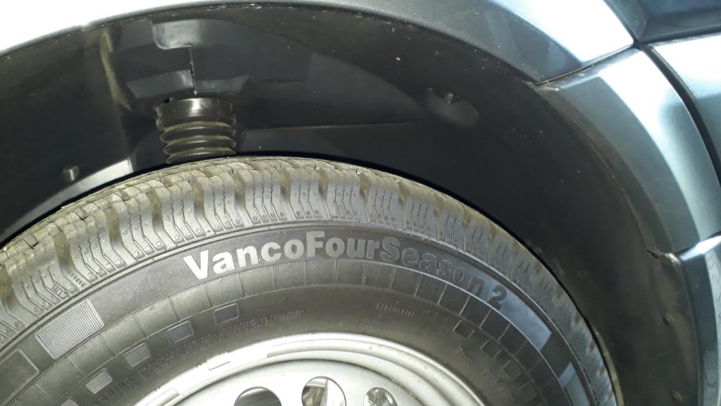

Re: Surfsprinter baut sich ein WOMO
@Surfsprinter: Dein Sprinter wäre der erste + bislang einzigste = verwunderlichWobei hinten schon ab Werk ein Kunstoffinnenkotflügel verbaut ist (seit wann ist das Serie?).
https://www.sprinter-forum.de/viewtopic ... ri#p173116
- Surfsprinter
- Beiträge: 1426
- Wohnort: Nordsee
Sorry. Ich habe vorne mit hinten vertauscht:
und VW T6 Bj. 10/19 DIY-Womo

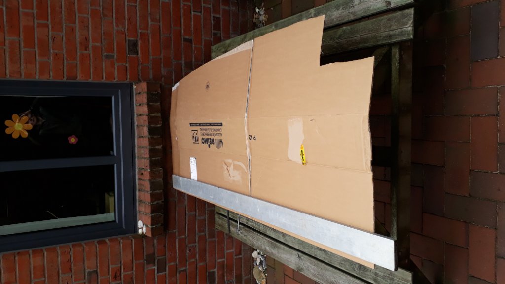

Jetzt geht der Möbelbau weiter. Los geht's mit dem Bad.
Zunächst werden Schablonen vorgeschnitten: Dann auf Holz übertragen: Jetzt kann man sich schon vorstellen, wie das Bad mal aussieht:

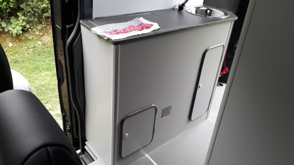

Inzwischen steht das Bad
Auch die Küche habe ich im Rohbau fertig. Die Ablage hat einen Anthrazith-Ton. :
Als nächstes kommt ein Schrank vor dem Bad.
So sieht es fast schon nach einem fertigen Wohnmobil aus. Aber fertig ist es noch lange nicht.
Es sind die vielen Kleinigkeiten, die Zeit kosten. Unterbau für Schränke und Küchenablage. Umleimkanten mit Schlitzfräse einsetzen etc. Die meisten Arbeiten sieht man nicht, sind aber fast wichtiger, als schlussendlich einen kleinen Schrank aufzustellen. Spaß macht es trotzdem.

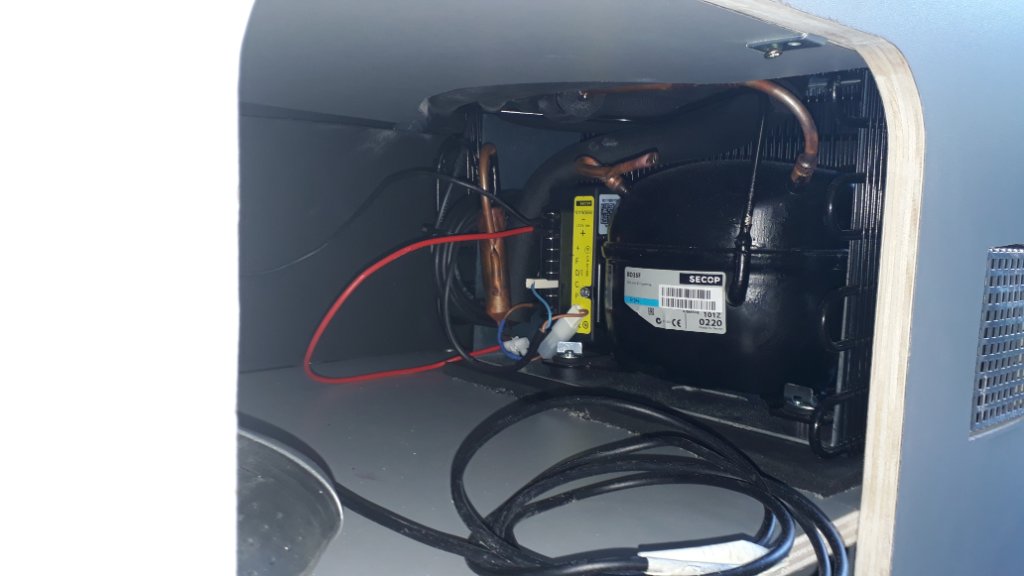

Inzwischen ist der Kompressorkühlschrank drin. Vor dem Kompressor habe ich ein Lüftungsblech verbaut. Hir sollte genug Kühlungsluft einströmen. Demnächst werde ich hier noch einen PC-Lüfter hintersetzen.
