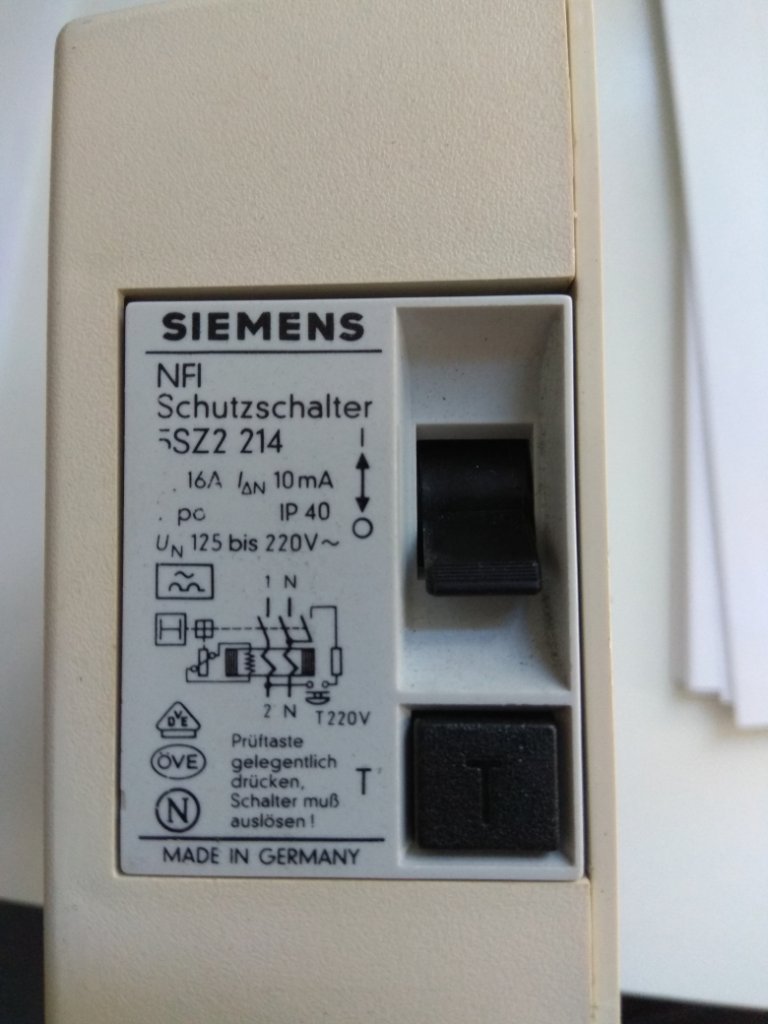

jense hat geschrieben: 05 Jul 2018 09:29In der Beschreibung steht B? B inkludiert A Und AC, ist das B eine falsche Angabe in der Beschreibung???
Auf welchen Stromtyp der FI regieren wird, ist bei dem angeführten Angebot nicht aus der Beschreibung des Produktes zu entnehmen, sondern nur der Produktabbildung. Vergleiche dazu das Bild zu deinem Siemens-FI, der ist mit dem Auslösestromtyp A soweit in Ordnung. Leider fehlt ihm die Leitungsschutzschalterfunktion.
