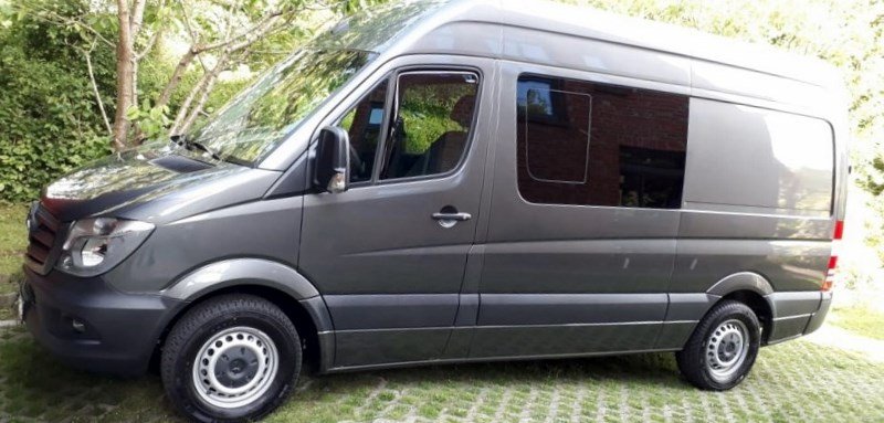

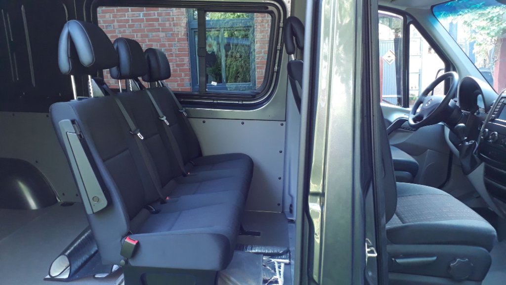

Seit Mai habe ich einen 316, den ich seither peu à peu zum Wohnmobil umbaue.
Grundausstattung:
-vorne 2 Einzel-Drehsitze
-3er Sitzbank in der 1. Reihe
Planung:
-3 Etagenbetten hinten
-Bad mit Heißwassererwärmung
-Küche mit Waschbecken, Kompressorkühlschrank und einfachem Beistellkocher
-2er Hubbett vorne
-Solar 100 Watt
-2 x 80 Ah Gelbatterien
Grundausstattung:
Planung:
-2er Hubbett vorne
-Solar 100 Watt

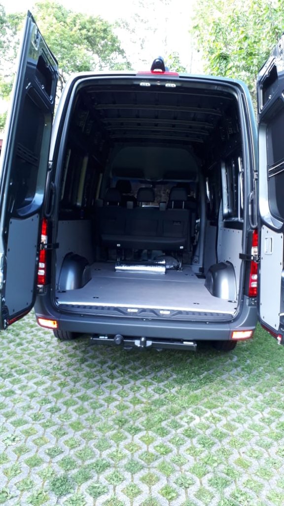

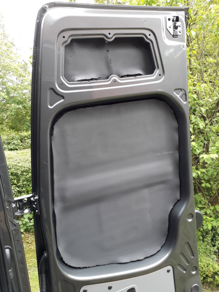

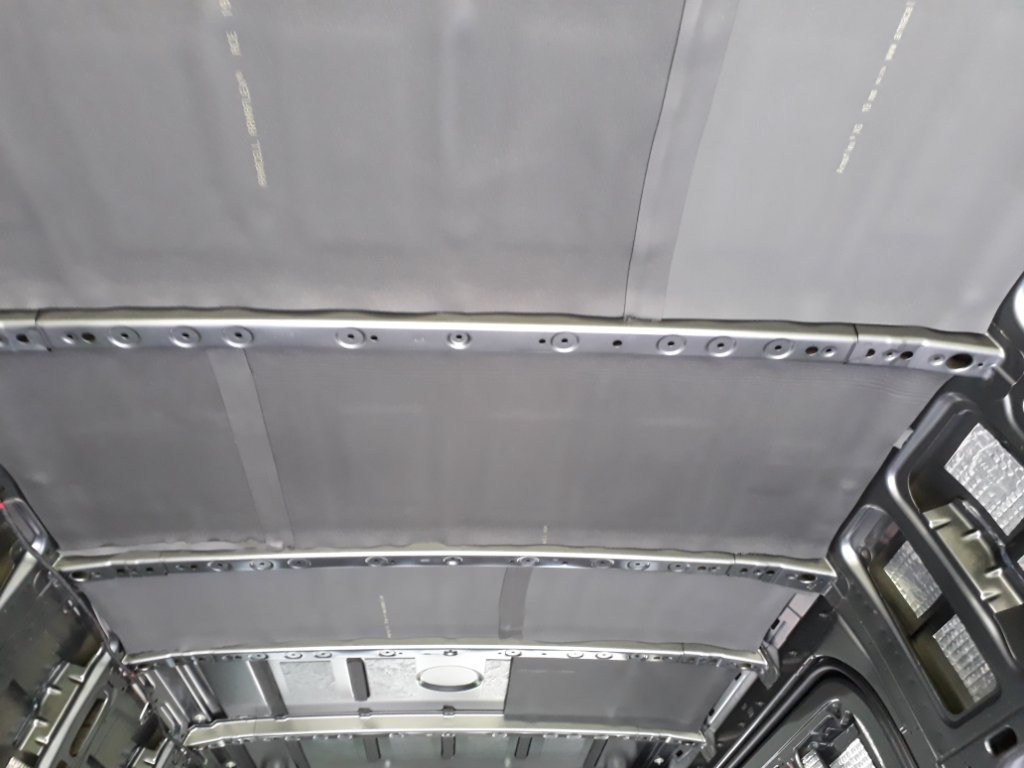

Erste Maßnahme auf dem Weg zum Wohnmobil war eine möglichst lückenarme Isolation mit Alubutyl und darauf 19mm Armaflex
Dann wurde der Boden entfernt, mit einem Lattensystem ein Platz von 20mm geschaffen und wieder isoliert.
Zuletzt geändert von Surfsprinter am 20 Jun 2018 14:33, insgesamt 1-mal geändert.

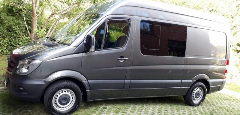

Als nächstes sind 3 Fenster einzubauen.
Dazu habe ich das Auto komplett verhüllt, denn die Sägespäne können sonst überall Rostflecken hinterlassen.

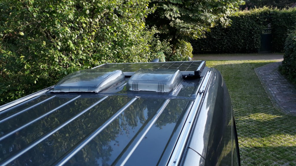

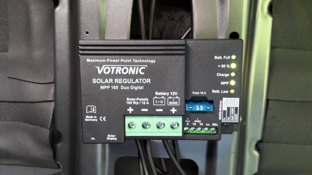

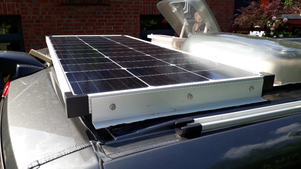

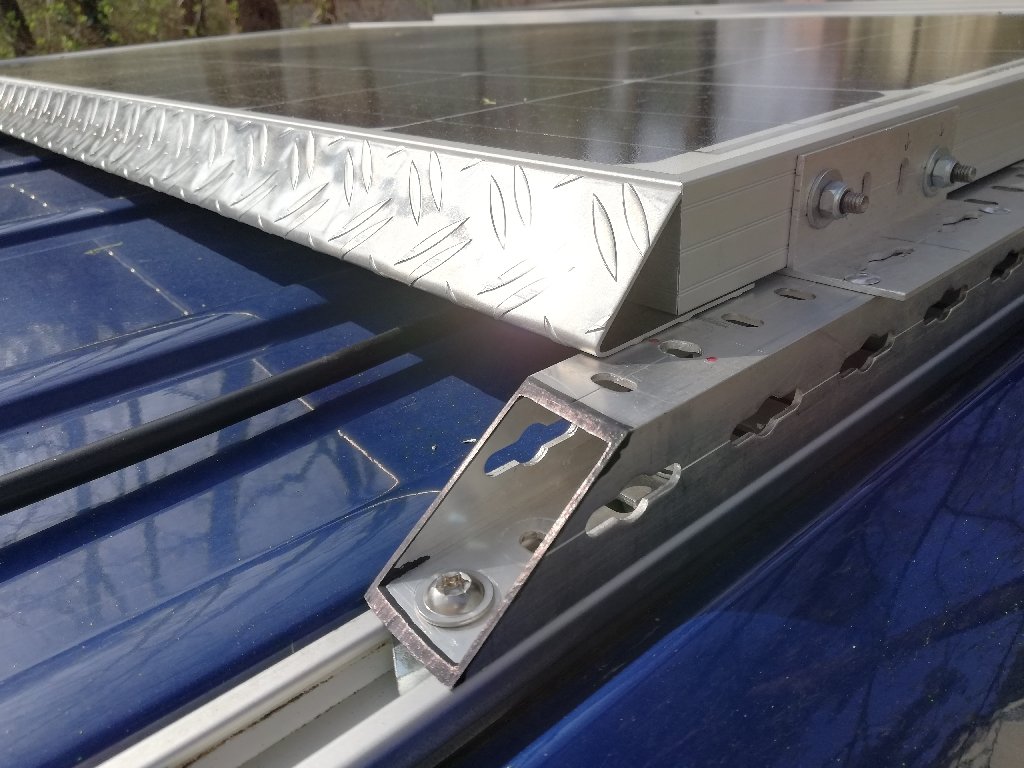

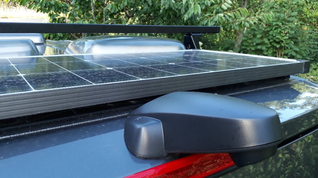

Nächstes Thema: Solar für 2 Zusatzbatterien:
100 Watt monocristallienes Panel und Votronic-Regler MPP 165: Befestigt habe ich das Panel mit Aluwinkeln. In das Panel wurden Nietmuttern eingesetzt. So läßt sich das Panel jederzeit wieder demontieren.

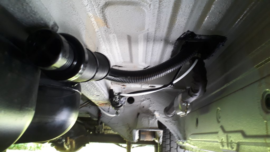

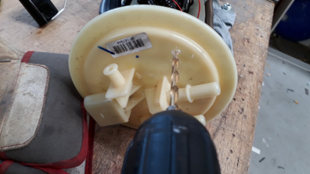

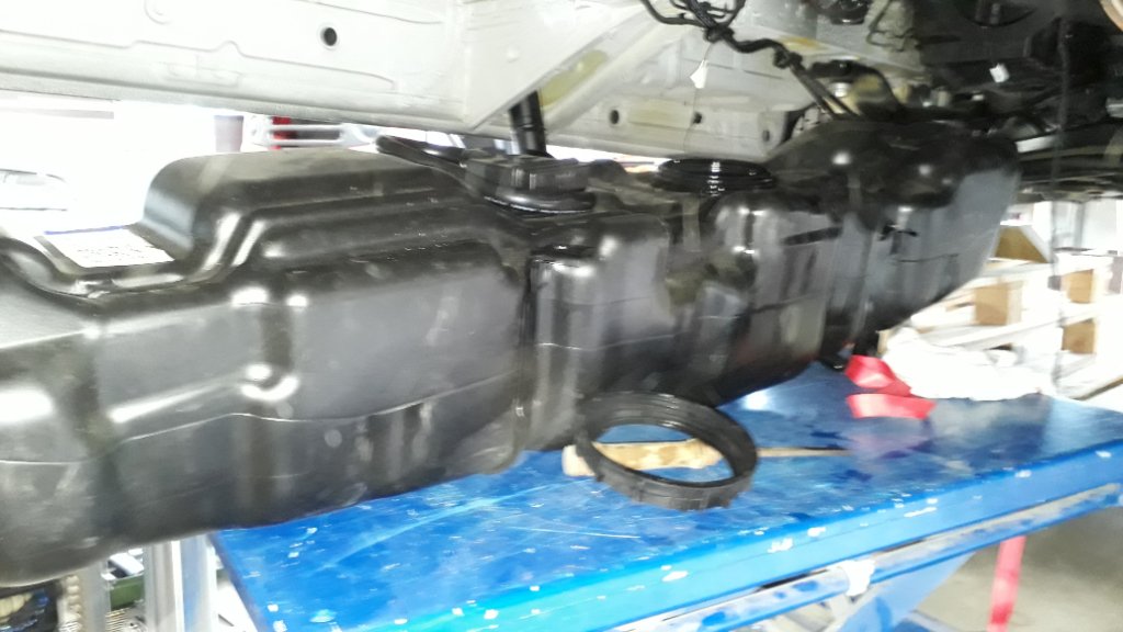

Nächster Schritt: Standheizung, an die später in einer Art Durchlauferhitzer ein Wasserbeuler angeschlossen wird.
Ich habe von Tigerexped einen Einbauflansch besorgt und eingebaut: Darauf wird die 2 kW Standheizung gesetzt und von unten verschraubt und mit allen Anschlüssen versehen.
Das schwierigste Unterfangen dabei war eindeutig der Ausbau des Tanks und Einsetzen der Dieselansaugung:

Hallo und Glückwunsch. Sieht gut aus.
Schade um die C Schienen, die haben nun keine Funktion mehr. Da hätte man auch je 130 Wp Solarmodule verwenden können.

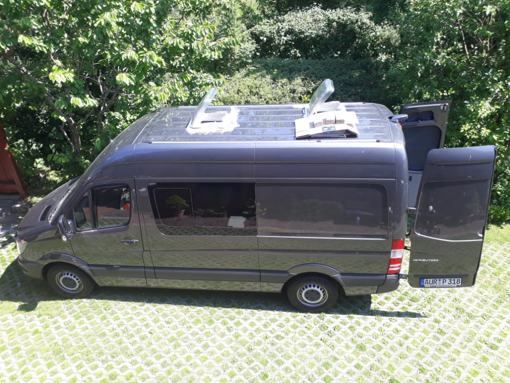

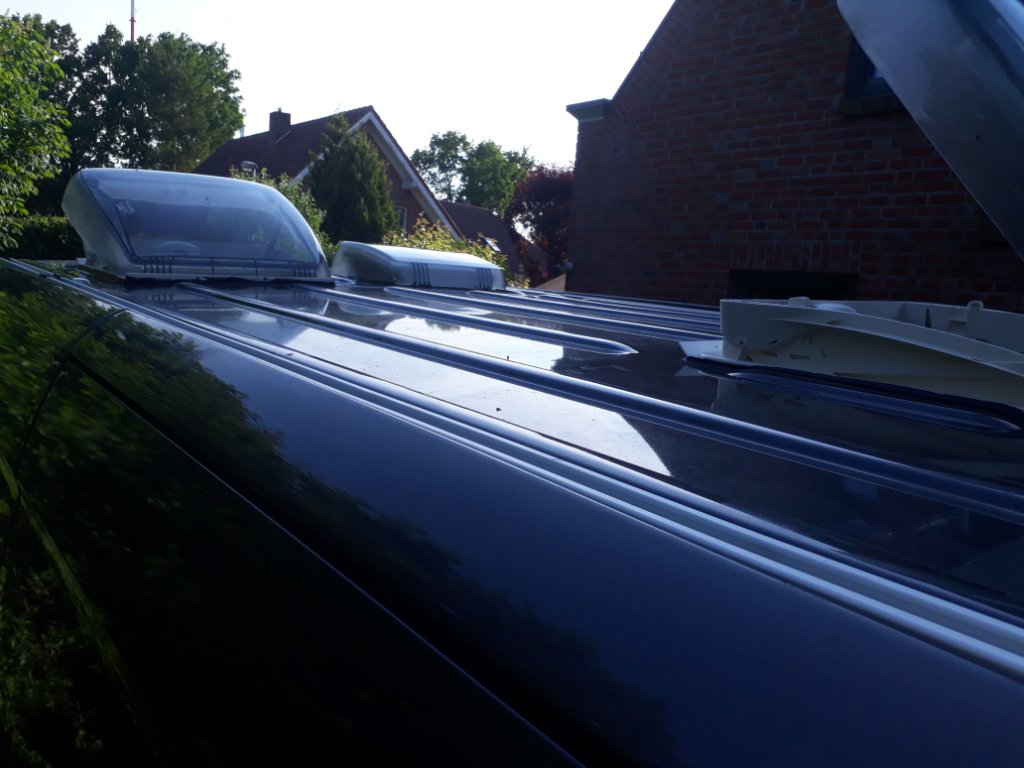

Die C-Schienen sind bei mir frei. Die Träger habe ich gestern bekommen. Sie passen an den Winkeln der Solaranlage gut vorbei und haarscharf über die Dachfenster.

Hi
Wofür brauchst du die Träger, da dann die Panele kein Sonnenlicht mehr bekommen, bzw. die Dachluken nicht aufgehen ??
Gruss
Gruss
- Surfsprinter
- Beiträge: 1424
- Wohnort: Nordsee
Re: Surfsprinter baut sich ein WOMO
Ich nutze den Wagen im ganzen Jahr zum Surfen hier an der Nordsee. Da brauche ich kaum Srom. Im Familienurlaub sind wir eher biken, also ohne Träger. Und wenn doch die Bretter mal mit müssen will ich noch ein 2. Panel für die Dabox. Da stecke ich einfach die Stecker um. So habe ich das bei meinem 1. Sprinter auch gemacht.
Strom brauche ich vor allem für die Kompressorkühlbox im Sommerurlaub. Und im Nugget haben mir 100 Wp immer gereicht. Alles Andere muss sich zeigen.

- Sprinter_213_CDI
- Beiträge: 2471
- Wohnort: Berlin - Köpenick
Moin
Na mach mal bitte ein Bildchen vom vollgepackten Dach, vielen Dank.
Allzeit gute Fahrt (und gutes surfen ... )

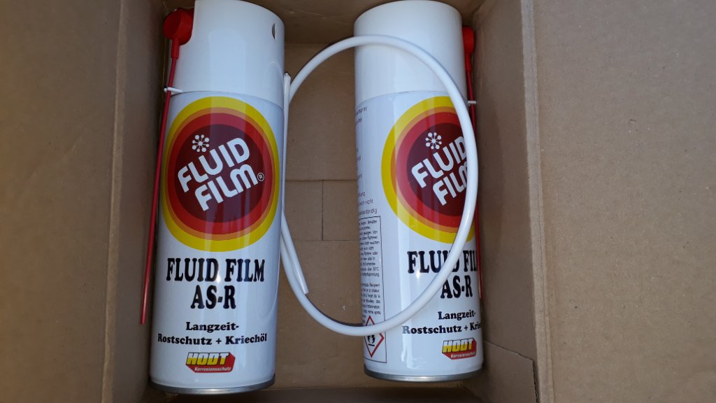

Ok. Danke für den Tipp. Ich habe gestern damit mal angefangen:
Unterboden ist klar. Radläufe und -Kästen auch. Wobei hinten schon ab Werk ein Kunstoffinnenkotflügel verbaut ist (seit wann ist das Serie?).
Ich plane vor dem endgültigen Einbau der Möbel alles nochmal rauszunehmen und das Bodenblech innen unter der Isolation mit (trockenerem) Wachs (Würth), statt FluidFilm einzusprühen, falls es mal zum Wassereinbruch kommt.
Die Holme und Hohlräume unten triefen schon vor Wachs ab Werk, da macht es kaum Sinn, noch mehr draufzusprühen.
Sonst noch einen Tipp?
"noch einen Tipp?"
In alle Hohlräume, die du finden kannst. Also in die Schweller, in die Türen, die Vierkantrahmen"rohre" am Unterboden... Und von innen an die Stellen, wo von außen die Plastikseitenverkleidungen eingeklipst sind, da scheint es bei vielen an den Löchern zu rosten.
Deine zwei Dosen werden also nicht reichen, bei mir sind (glaube ich) 4-5 Liter drin, gesprüht mittels Hohlraumsonde und längerem Schlauch.
