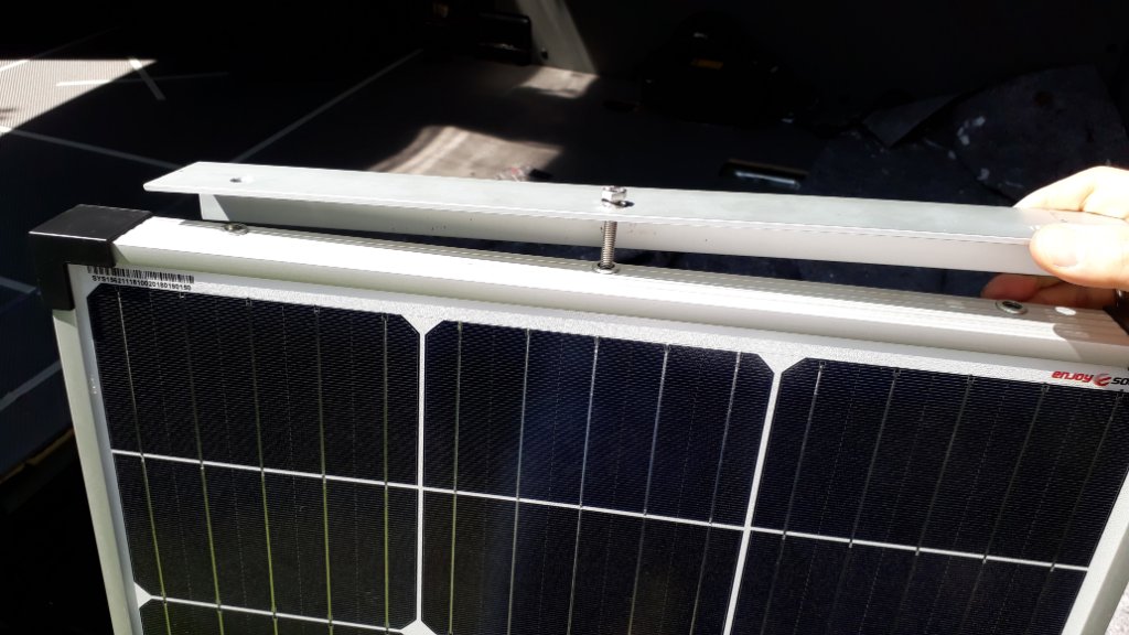

Nächstes Thema: Solar für 2 Zusatzbatterien:
100 Watt monocristallienes Panel und Votronic-Regler MPP 165:
Befestigt habe ich das Panel mit Aluwinkeln. In das Panel wurden Nietmuttern eingesetzt. So läßt sich das Panel jederzeit wieder demontieren.

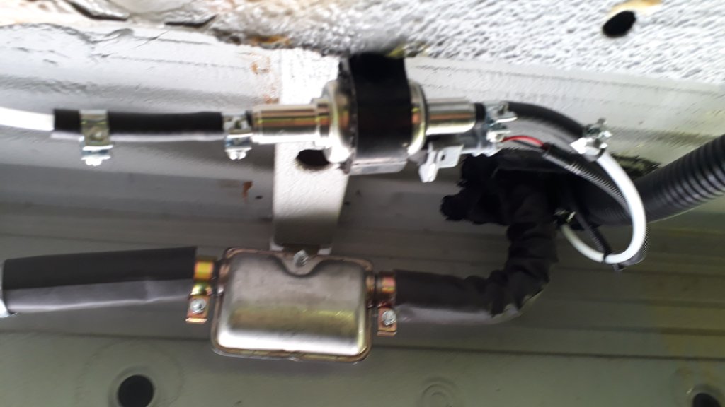

Nächster Schritt: Standheizung, an die später in einer Art Durchlauferhitzer ein Wasserbeuler angeschlossen wird.
Ich habe von Tigerexped einen Einbauflansch besorgt und eingebaut:
Darauf wird die 2 kW Standheizung gesetzt und von unten verschraubt und mit allen Anschlüssen versehen.
Das schwierigste Unterfangen dabei war eindeutig der Ausbau des Tanks und Einsetzen der Dieselansaugung:

Und noch etwas von der Standheizung:

Die C-Schienen sind bei mir frei. Die Träger habe ich gestern bekommen. Sie passen an den Winkeln der Solaranlage gut vorbei und haarscharf über die Dachfenster.

Hi
Wofür brauchst du die Träger, da dann die Panele kein Sonnenlicht mehr bekommen, bzw. die Dachluken nicht aufgehen ??

Beitrag von Surfsprinter »
Ich nutze den Wagen im ganzen Jahr zum Surfen hier an der Nordsee. Da brauche ich kaum Srom. Im Familienurlaub sind wir eher biken, also ohne Träger. Und wenn doch die Bretter mal mit müssen will ich noch ein 2. Panel für die Dabox. Da stecke ich einfach die Stecker um. So habe ich das bei meinem 1. Sprinter auch gemacht.
Strom brauche ich vor allem für die Kompressorkühlbox im Sommerurlaub. Und im Nugget haben mir 100 Wp immer gereicht. Alles Andere muss sich zeigen.
