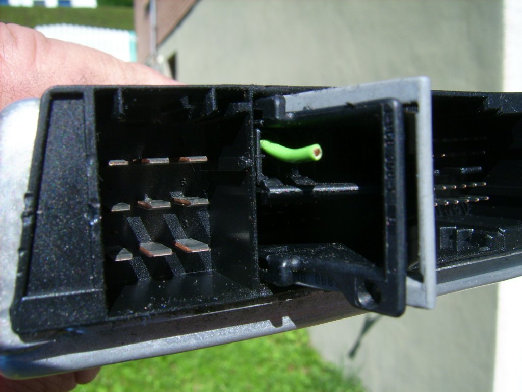

Beitrag von Kühltaxi »
Dann scheint der Hauptunterschied zwischen LT/Sprinter bis 99 und Sprinter ab 2000 das sechste (bei Originalkabeln wie in meinem zuvor verlinkten Bild rote) Kabel zu sein was bei ersteren an irgendein Plus muß und bei letzerem zusammen mit den fünf anderen direkt ins MSG.
Weil's so schön ist noch zwei hoffentlich selbsterklärende Erklärbärfotos, natürlich nur für den T1N CDI, gerade frisch mit der makrotauglichen Digitalkamera mit optischen Zoom geschossen, die hat schon noch ihre Existenzberechtigung.
Erstes Foto: Hinten das Steuergerät, davor liegt der betreffende Stecker mit teilausgeschobenem Halbstecker und davor ein Einsteckkabelschuh für diesen, alles richtig positioniert.
Zweites Foto: Das ganze im eingebauten Zustand.
Das ganze ist natürlich nur schematisch, wie der Halbstecker richtig belegt wird ist für das "Original" von Daimler aus meinem Foto vom Adapter weiter vorne zu sehen und zuvor im Thema beschrieben worden.
