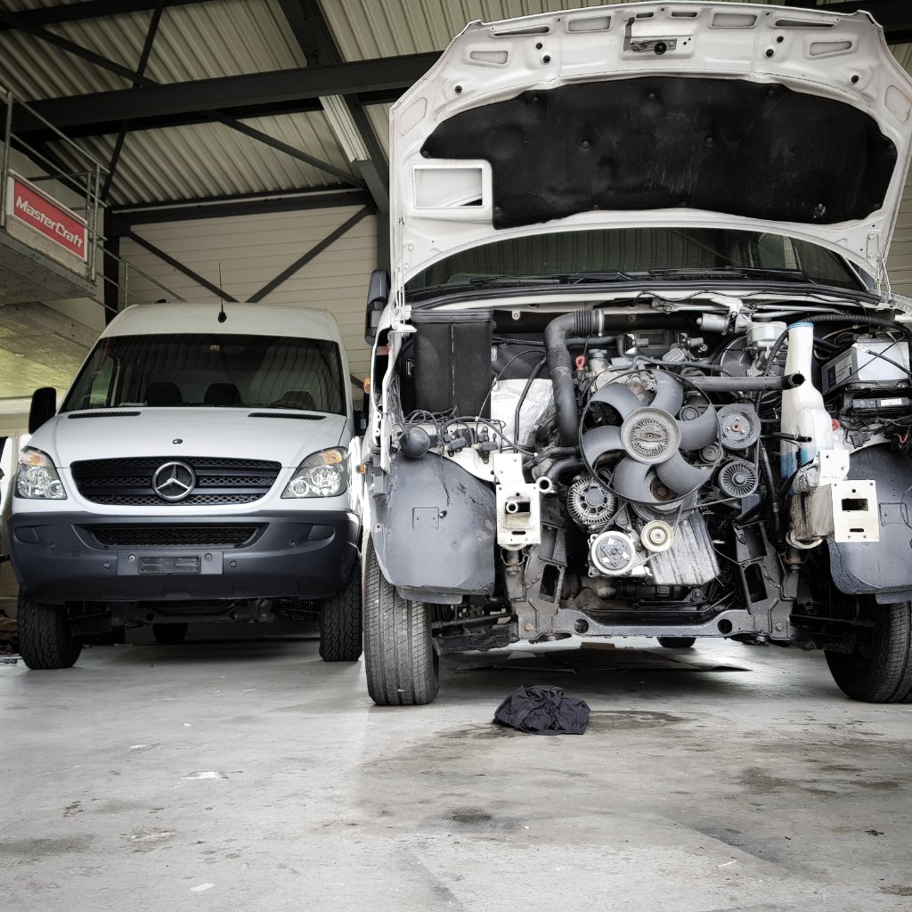

Re: OM646 - 315cdi - VITO als Motorspender?
hab einen günstigen 315cdi mit Seitenschaden (leider Schiebetürseitig) 118tkm und "lückenloser" Servicehistorie als Spender gefunden . . der 315cdi 4x4 mit Motorschaden hat 244tkm . . und im Block klafft ein schönes Loch . . ich nehm mal an Lagerschaden . .
hat sicher viel mit Service und Fahrweise zu tun . .

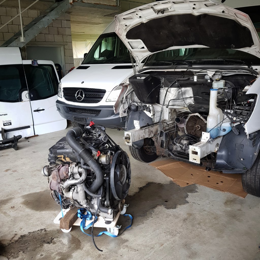

heut gings los . . der alte ist nun mal draussen . .
nun bei MB fleissig Teile bestellen . .
