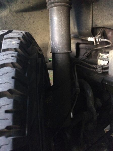

Hier noch wie versprochen die Bilder mit eingeschlagenem Lenkrad. War nur ca. 95% eingeschlagen, da sich das Rad leicht zurückgedreht hat und ich alleine war beim Fotos machen.
Weitere Perspektiven gewünscht?

Also die 235/85R16 wurden ohne wenn und aber eingetragen. Nicht mal ne Probefahrt wegen Tacho.
Ist aber wohl wie Michael schon sagt ein Sonderfall weil meiner ein Oberaigner-Umbau ist.
