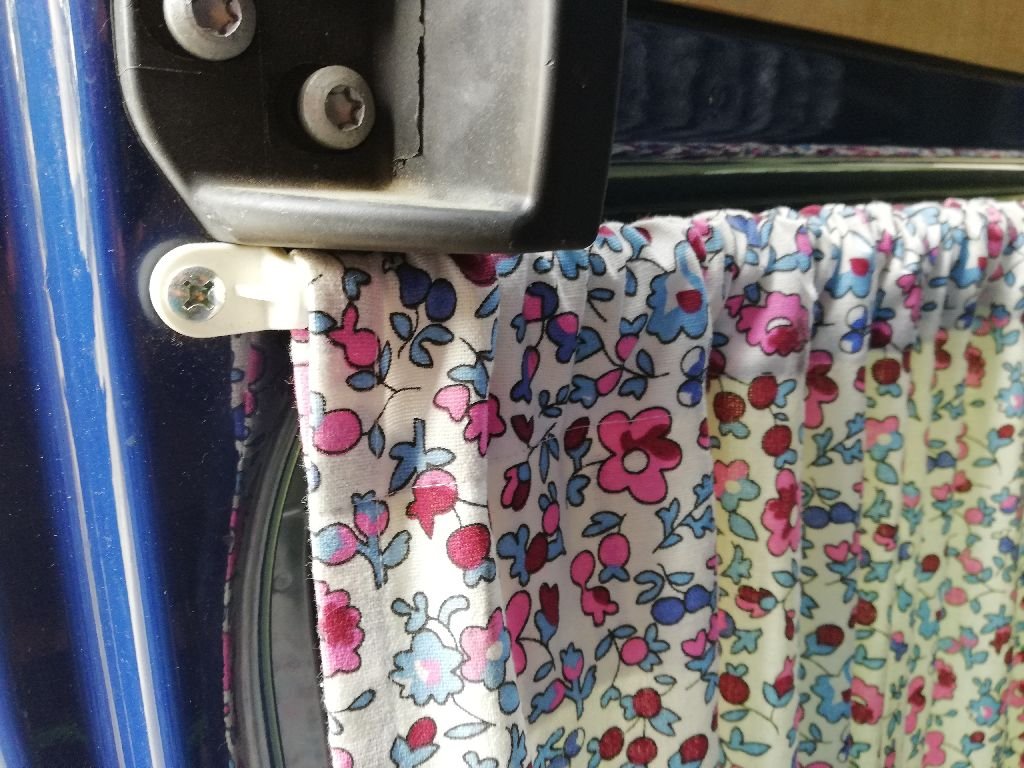

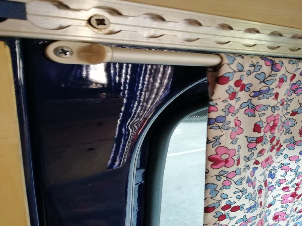

Hier mal unsere Lösung: selbstgenähte Meterware mit Tunnel-Saum oben/unten, angebracht auf Alurohr.
Gruß, Andi

Dieselolli hat geschrieben: 23 Mai 2018 14:00 ... Wenn mir hier nur jemand ... Fotografie von einem vergardinisierten Kleinbus ...
Schon unterwegs ...

Iss das die Seitentürscheibe?

Dieselolli hat geschrieben: 23 Mai 2018 21:28Iss das die Seitentürscheibe?
Moin
Bild 1 und 3 ist die Scheibe Fahrerseite. Bild 2 ist die Schiebetür mit Fenster Beifahrerseite.
