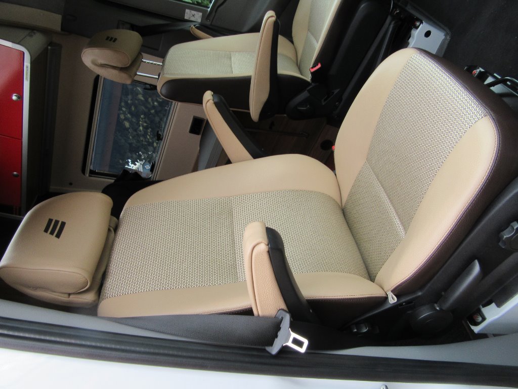

Ich habe jetzt mal ein wenig mit Farben gespielt und einige Teile der Innenausstattung foliert.
Die Folie eignet sich auch als Tafel:)
Die Sitze werden im August mit schwarzem Leder neu bezogen, wenn noch jemand Interesse an den Teilleder-Sitzbezügen hat, ab August wären diese zu haben :)

Sauber gemacht. Allerdings mit solche Ausgaben werde ich erstens der Himmel Fahrerhaus, und der B-saule, 3D Filtzen in harmonische Farben.
Kann man gleich die innerseite das Dach des Fahrerhauses dammen weil dort unters Blech ja da ist nichts.

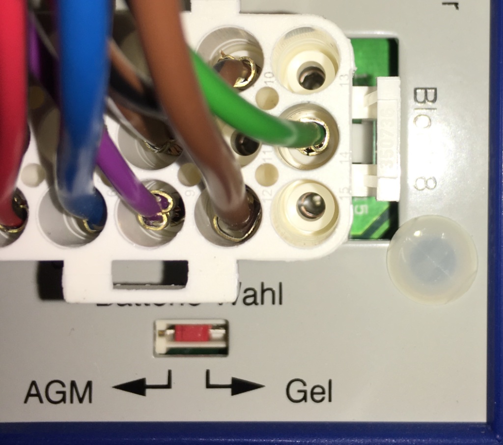

OM18
Beiträge: 711
Wohnort: Landshut
Gelbatterie und EBL-Einstellung
#209
Beitrag von OM18 »
Hallo allseits,
und wiedermal stosse ich auf Punkte beim GCS die mir nicht unbedingt sofort klar sind:
laut Hymer-Unterlagen besitzt das Fahrzeug Gel-Batterien.
Bei dem EBL 30 steht jedoch meines Erachtens (versuche ein Bild anzuhängen) der Wahlschalter auf AGM :shock: Zumindest interpretiere ich dieses kleine rote Teil so.
Bei den bisher gefahrenen knapp 8500 km konnte ich über die Batterieleistung nicht direkt klagen, hatte aber auch bisher noch keinen Vergleich.
Ändern will ich die Einstellung nicht, da ich keine Ahnung von dem ganzen Elektrozeugs habe. Und dadurch auch nicht weiss, passt nun die Einstellung oder eben nicht?????
Ausserdem habe ich irgendwo was von "ist nicht gut für die Batterie wenn falsche Einstellung gewählt" gelesen.
Darum: stimmt die Einstellung oder eben nicht???
Danke
EBL 30
EBL 30
Beiträge: 1154
#210
Beitrag von cappulino »
Nabend! Wenn du uns noch verrätst was auf der in deinem Fahrzeug verbauten Batterie steht können wir vielleicht antworten... mit einem Bildaufnahmegerät sollte das kein größerer Aufwand werden. MFG
