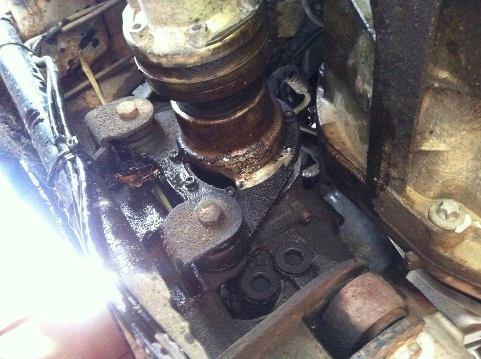

mein "Neuer" 316 CDI ZG4 hat leider nach knapp 600km einen kapitalen Schaden erlitten. Bei ca. 50 km/h gab es einen Schlag, er fuhr noch, bin nach 150m angehalten, alles voller Öl und vorderes Differentialgehäuse kaputt.
Nun suche ich ein neues Differential mit der Nummer: A 906 330 03 05 / 15 wo bekomme ich sowas gebraucht? Wie finde ich Übersetzung des Differentials heraus, ohne es zu öffnen?
Gruß Frank
