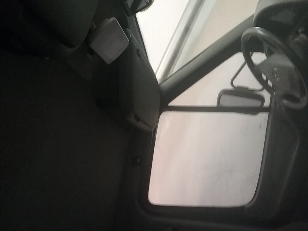

Ich habe in mein Fahrzeug die Hutablagen vom 903 Sprinter eingebaut dazu musst ein wenig geschnippelt werden funktioniert aber ganz gut und die Sonnenblenden sind jetzt drehbar gekostet hat das ganze genau 21 € pro Stück da gebraucht bei ebay finde da kann man nichts sagen

mach doch mal bitte Bilder davon!

Bitte schön....das Himmelteil kann gut hochgedrückt werden....dann ca. 8 cm Platz
Edit:
Bastelei...verkleidung am Holm kürzen, verkleidung(himmel) ü. Tür wo der griff rangeht entsp. Einsägen umd teil rausfummeln...loch in blech plus gewinde reindrehen
Ü windschtzscheibe ohne sägerei am himmel mit viel Fummelei hinter gucken Finger reinstecken und so weiter ein Loch durch die Verkleidung das Blech oberhalb der Windschutzscheibe bohren... ist ein längerer Bohrer erforderlich... Gewinde einschneiden Schraube reindrehen probieren ob es klappt dann das Plastikteil einbauen mit ein wenig Gewürge und Gebiege klappt das dann dass die schon da sein soll

Super, danke für die Bilder und die Beschreibung :-)
Könntest Du evtl. noch ein Bilder einstellen direkt von unten geknipst, wo man den Verlauf der Blende zur Scheibe bzw. zum Himmel sieht und vom Haltegriff bzw. der Lage/Ecke ? Hast Du in der Ecke den Himmel ausgespart oder die "Ecke" an der Ablage "abgerundet" ? Hast Du die 2 Haken an der Ablage vorne/oben abgeschnitten oder im Himmel Ausparungen dafür gemacht ?
So ist das eine schöne Lösung. `habe die Teile schon daliegen und möchte bald einbauen. `muss aber den Himmel nochmal rausmachen wegen Antennenkabel, dann könnte ich auch Nietmuttern in die Löcher einziehen für eine dauerhaft schöne Schraubverbindung ;-)
