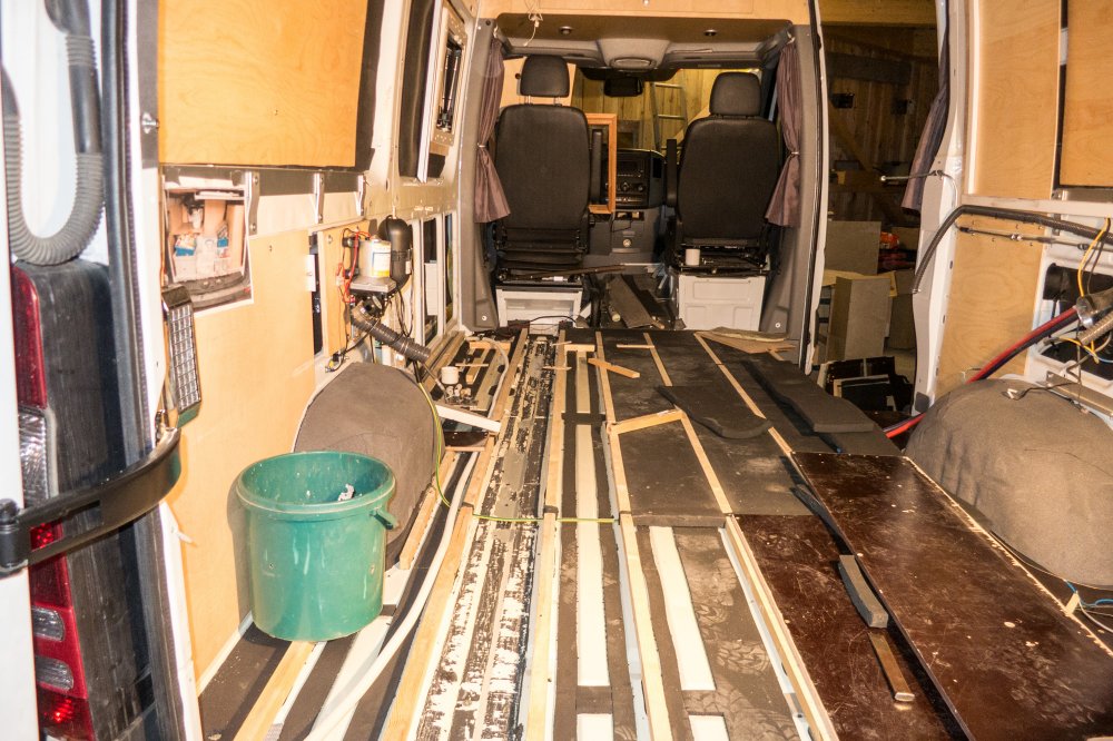

Da ich das auf keinen Fall so lassen wollte/konnte, begann ich schweren Herzens mit dem Ausbau meiner Einrichtung.
Da ja fast alles auf der Bodenplatte steht, musste natürlich auch fast alles raus ... :shock:
Nach drei Tagen Arbeit sah dann mein Wohnmobil extrem unwohnlich aus:
Von einem Wohnmobil kann man hier wohl nicht sprechen ...

Das Wasser hatte sich natürlich schön verteilt …
In den Sicken hatte ich mehrere Schichten selbstklebendes 10-Millimeter-Armaflex verklebt. Aber das Wasser fand auch hier Lücken und verteilte sich auch zwischen den Schichten des Armaflex. Zum Glück war nur eine Sicke betroffen, das Wasser verteilte sich nur hier, da aber von hinten bis vorne.
Die Isolierung musste natürlich aus der Sicke raus und erneuert werden.
Bei der Gelegenheit entdeckte ich auch noch etwas Rost den ich natürlich auch gleich bekämpfte.
