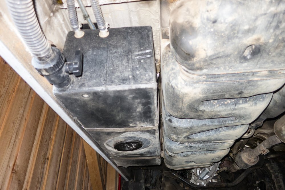

Re: Unterflur Wassertank links+100l Dieseltank .. passt das?
Hallo Peter,
hier mal zwei (schlechte) Bilder vom Einbauort meines Abwassertanks:
Hallo Anton
sieht gut aus, und wird einigen helfen !
Bei meinem Sprinter sind da etliche Unterzüge, die ich in den Tank einarbeiten musste.

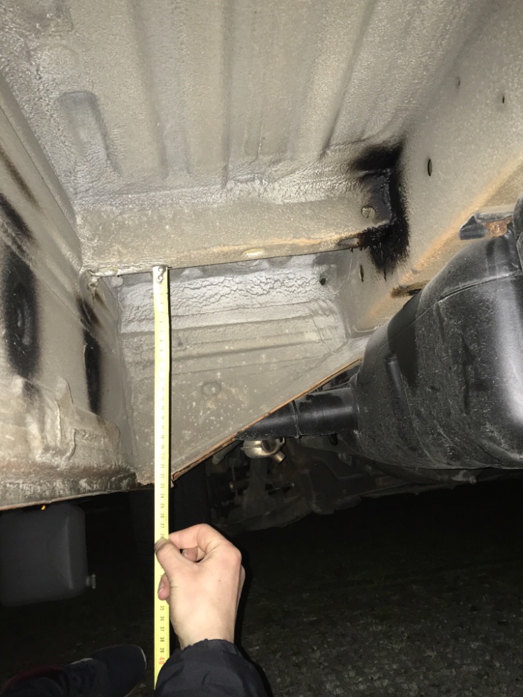

Hi Anton.
Den Tank hatte ich auch gesehen und schon fast gekauft. Allerdings würde der 4cm unter dem Fahrzeug herausragen. Es sei denn man würde die Querholme wegnehmen. Zwischen den Holmen sind 80cm und der Tank hätte 24cm Platz nach unten (ca 30 in der Breite). Da der ausgewählte Tank 100cm x28 hat, passt es nicht.
Hast du deine Holme abgenommen? Würde das jemand von euch machen?
Destagge, der Tipp mit den 20l Kanistern ist genial Hochkant passt es auch fast Edit: Das auf dem Bild ist ein 20l Kanister. Die mit 19l sollten besser passen.
Zuletzt geändert von FreddyFreitörn am 16 Apr 2018 22:39, insgesamt 2-mal geändert.
Hallo Freddy,
ich hab natürlich keine Holme herausgenommen ...
Ich hab den Tank nur ganz vorne platziert.
Er steht zwar minimal unter dem Fahrzeug hervor, wie man auf den Bilder aber sehen kann, ist er bei weitem nicht das tieftste Teil.
Der Dieseltank ist hier schon noch ein paar Zentimeter tiefer.
Oder ist das bei dir anders?
Wo siehst du hier ein Problem?
Die Bilder sind jetzt richtig herum. Entweder gabs früher passendere Tanks oder ich habe einfach dicke Holme.
Oder eine kurze Schürze
Peter, wie hast du deinen Tank selbst gebaut?
Hallo Freddy,
hab gerade noch mal nachgemessen.
Die Holme sind je nach Meßpunkt maximal 6 cm hoch.
Meine Bilder täuschen allerdings etwas.
Der Abwassertank und der Dieseltank sind fast auf gleicher Höhe, der Dieseltank ist vielleicht einen Zentimeter tiefer.
P.S.: Ich bin mir auch nicht sicher, ob hier über den gleichen Tank diskutiert wird.
Der Tank auf dem Foto ist schwarz und der Revisionsdeckel sieht deutlich anders
aus als meiner. Mein Tank war weiß (ich hab den dann noch lackiert), und der
Revisionsdeckel ist rot. Der fotografierte Tank wirkt irgendwie flacher als mein
Tank, ist aber nur so ein Eindruck. Bei mir steht der Tank in jedem Fall in Relation
zum Außenschweller deutlich tiefer als auf dem Foto erkennbar.
Tabou
