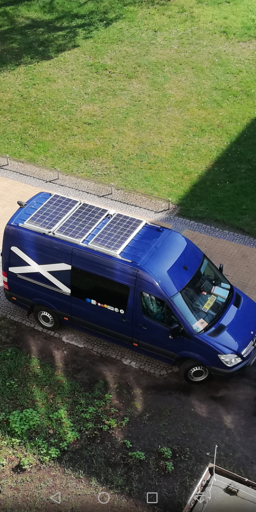

Ich hätte gerne Interesse an den Bilder von den Solarpanelen gesehen, vielen Dank. Hier eine kleine Anregung ....
Grüße aus Berlin
3 x 130 Wp
3 x 130 Wp

axbo hat geschrieben: 07 Nov 2018 21:58 ...Shorepower......oder 5x100W flexible Solarpanele......um Stealth-Fähigkeiten nicht zu gefährden sondern ich stelle die Panele wenn ich irgendwo für paar Stunden stehe und Strom brauche einfach an das Fahrzeug ran bzw. lege die auf den Boden....
Gehe ich recht in der Annahme, das mit "shorepower" Landstrom gemeint ist?
Ist mit "Stealth-Fähigkeiten" die Unauffälligkeit des Fahrzeug gemeint?
Ich versuche mir gerade vorzustellen, wie 5 Panels (die unter Umständen etwas kleiner sein mögen als mein 130 W Panel auf dem Dach) auf dem Boden um das Fahrzeug verstreut liegen.
Bitte Bild. Danke
Hmm, ja klar, ich stell die dann einfach irgendwie in Richtung Sonne auf, bei wenig Wind dann ans Auto, bringt dann in der Mittagszeit um die 30A max, oder bei Wind liegen sie dann halt um das Auto herum. So kann das dann etwa aussehen, wie hier... :)
Ich hab 6m separates Kabel mit den typischen Solar-Click-Verbindungen das ich von MPPT-Charger dann zu den Panels legen kann, damit kann ich fast jede Konfiguration (hinten und beide Seiten) um das Auto herum je nach Park- und Sonnenposition bedienen. Das Kabel kann ich durch die Hintertür auch bei geschlossener Tür durchziehen und dahinter ist dann direkt der MPPT Charger angebracht. Und dadurch, dass die Flex-Solarpanels so dünn sind nehmen die im Innenraum gestapelt kaum Platz weg.

Beiträge: 2413
Wohnort: Berlin - Köpenick
Re: Fragen zum 316 CDI Mixto Ausbau als Campervan
Moin axbo
Danke für das Bild.
Ob das auf Dauer so bequem ist, wird die Zukunft zeigen. Trotzdem viel Erfolg und Spaß damit.
