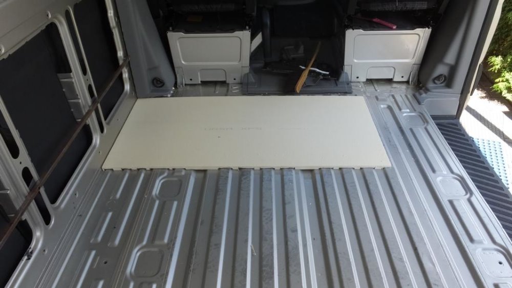

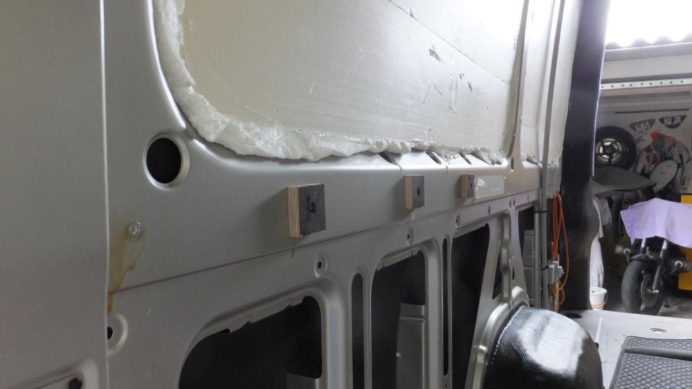

die Styrodurplatten habe ich einfach mit einer Oberfräse bearbeitet auf die im Bild sichtbare Platte ist nochmals eine 20mm Platte drauf.
Die Syroporplatte an der Seitenwand dämmt nicht nur sie verhindert auch Dröhngeräusche.
Die versenkten Schrauben sind deswegen, das sich kein Kondenswasser am Schraubenkopf bildet, beim alten Sprinter da waren die Verkleidungsschrauben sichtbar, hatten wir dar Problem öfters wenn wir im Winter bei unter 0 Grad ( Temp. innen, aussen -10 Grad ) geschlafen haben.
Die einfachen Blechschlauben wurden mit der Zeit locker deshalb metrisch und VA.
Was noch fehlt ist der richtige Test!!
Gruß Gonzo

gonzlav
Beiträge: 1259
Wohnort: Südschwarzwald
Re: Wie habt ihr isoliert?
Beitrag von gonzlav »
hallo Almaric,
am Boden habe ich 2 x 20mm wobei die unteren 20mm für die Sickenausgefräst sind.
Den Original Boden mit ca. 10mm habe ich raus geschmissen und dafür
asiatisches Sperrholz ( früher Betonplan ) mit 4mm genommen.
Zum laufen reicht die Dicke und die Möbel sind mit Distanzbuchsen an den Zurrpunkten befestigt.
Das Gewicht vom Boden ist von ca. 44kg auf 18kg gesunken.
