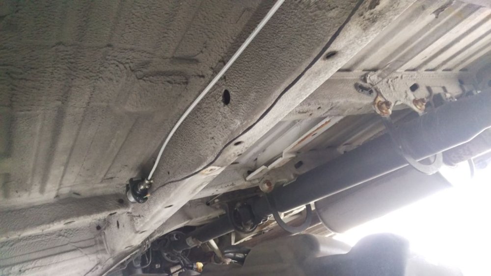

Ne.Surfsprinter hat geschrieben: 07 Mär 2018 19:16 Mit T-Stück meinst Du den Abzweig aus dem Diesel-Rücklauf?
Oben auf dem Tank in dem großen Verschluss sind 3 Leitungen + 1 Stecker.
2 der Leitungen sind Hin- und Rücklauf zur Einspritzpumpe für den Motor.
Die dritte Leitung (siehe Bild, Original-Aufnahme von Schreinz aus diesem Thread) geht zur werkseitig verbauten Wasserstandheizung: Diese Leitung hat bis zur Heizung durchgängig 6mm Außendurchmesser.
An einer Stelle nahe der Heizung ist sie mit einem Schlauchverbinder "verlängert" (ist das original so, oder hat da bei mir schon mal jemand rumgepfuscht?)
Diesen Schlauchverbinder werde ich rausschmeißen und mit zwei kurzen Stücken Schlauch (6mm Innendurchmesser) ein 6-5-6 T-Stück einbauen.
Die Webasto Kraftstoffleitungen haben nämlich 5mm Außendurchmesser.

Danke für die detaillierte Erklärung und Darstellung!!!
Kommst Du denn da gut dran? Wirst Du den Tank dafür rausbauen, oder kann man das irgendwie anders hinfummeln? Ich scheue mich, den Tank rauszubauen (mit Einfüllstutzen etc.).

Der Verbinder war bei mir auch verbaut, den hab ich rausgenommen und mich mit einem T-Stück "reingehackt"... funktioniert ohne Probleme.Mat hat geschrieben: 07 Mär 2018 20:19
Der Vorteil: Man muss den Tank nicht abbauen.
