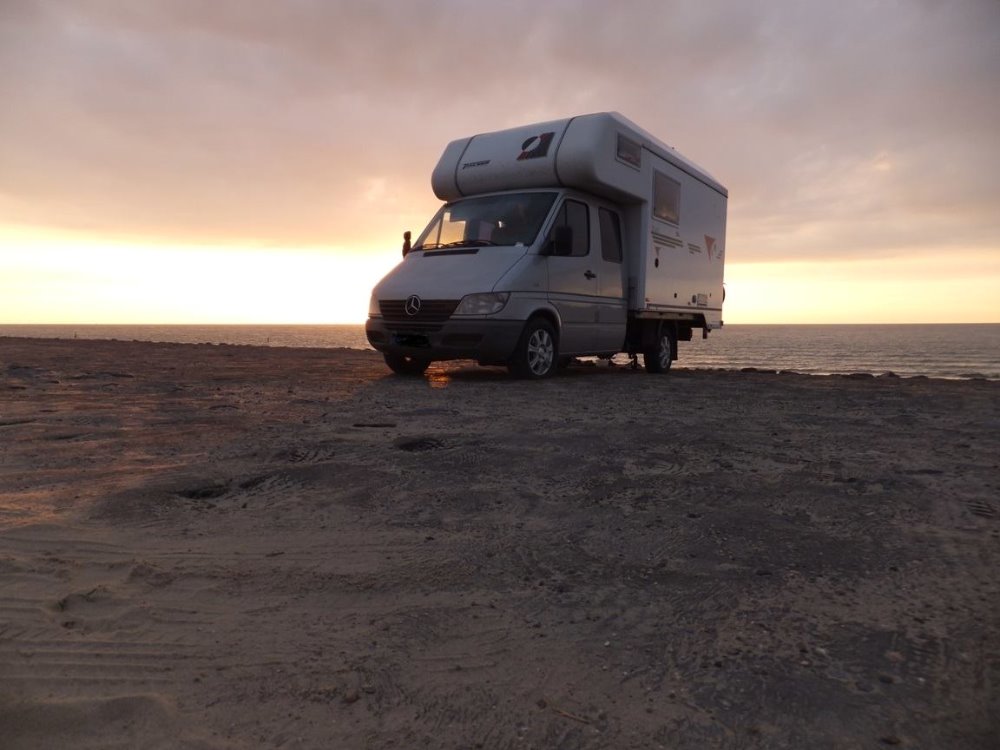

Beitrag von Sepp »
Tach!
Das ist eine Tischer Trail 365S Bj.2001. Habe ich so noch nicht wieder gesehen.
Ist ursprünglich mal für nen Ducato gebaut worden, passt auf 2,80m Ladeflächen, wird mit 6x M10 Schrauben fixiert.
Aufbau dauert ca. 30-40min.
Insgesamt bin ich bei 7,20m Lange und 3,25 Höhe.
Ist schon nen ordentliches Geschoss.
Unbeladen wiegt die Kabine ca. 750kg, für diese Dimensionen nicht wirklich viel.
Aussen Alu mit GFK Ecken, innen Holz.

Perfekt! Weißt du noch mehr?
Danke, danke, danke, danke, danke!!!
T1N 316CDI L2 Pritsche 4x4, ZG4, 2006

Im Web finde ich leider nichts über die 365S. Wie groß sind die Betten, wie ist die Küche? Wie groß sind die zusätzlichen Betten?
Kannst du mal ein paar Fotos einstellen? Innen und Außen.

Meine Tischer ist eine 360S und keine 365S ...
Im Alkoven 2 Schlafplätze, 4er Sitzgruppe kann auch zur Schlafgelegenheit umgebaut werden.
Seiteneinstieg rechts, dafür steht das "S" bei "360S"
Bilder von innen müsste ich mal machen ...
