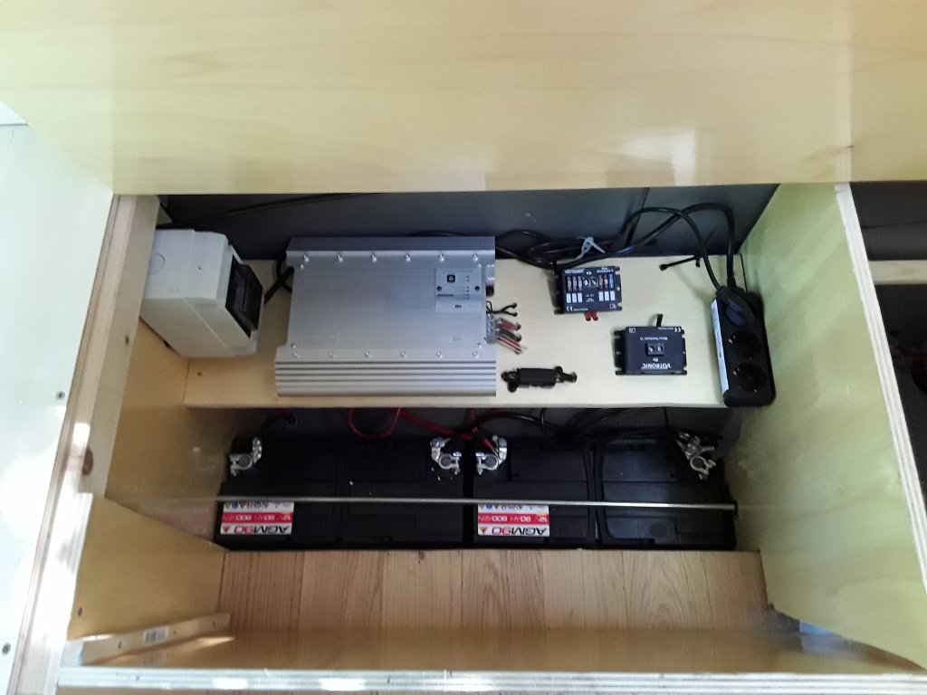

Re: 319 - Ausbau
Strom is sone Sache ...
D+ gibt es ja nicht mehr, haben Klemme 15 genutzt aben mit einem Schalter versehen ...
Wollte kein zusätzliches Loch in der Karosserie...

Re: 319 - Ausbau
Dein Ausbau ist sagenhaft!! Respkt,!!nauticat hat geschrieben: 06 Mai 2018 22:17 .
Kommentare sind vertauscht sorry ...
Ja und genau so schwebt mir der Landstrom-Anschluss auch vor. Direkt hinten an der Ahk.
Danke für all die Fotos!!
Gruß Guido

Re: 319 - Ausbau
Bin ich der Einzige der den Landstromanschluß etwas exponiert findet? Wie dicht ist die Kappe bei Winter und Regenbetrieb?

Re: 319 - Ausbau
@ Toolman ....
Habe ich auch etwas Sorge ... hinter der Klappe alles in Sikaflex eingegossen. Hoffe das reicht ...
