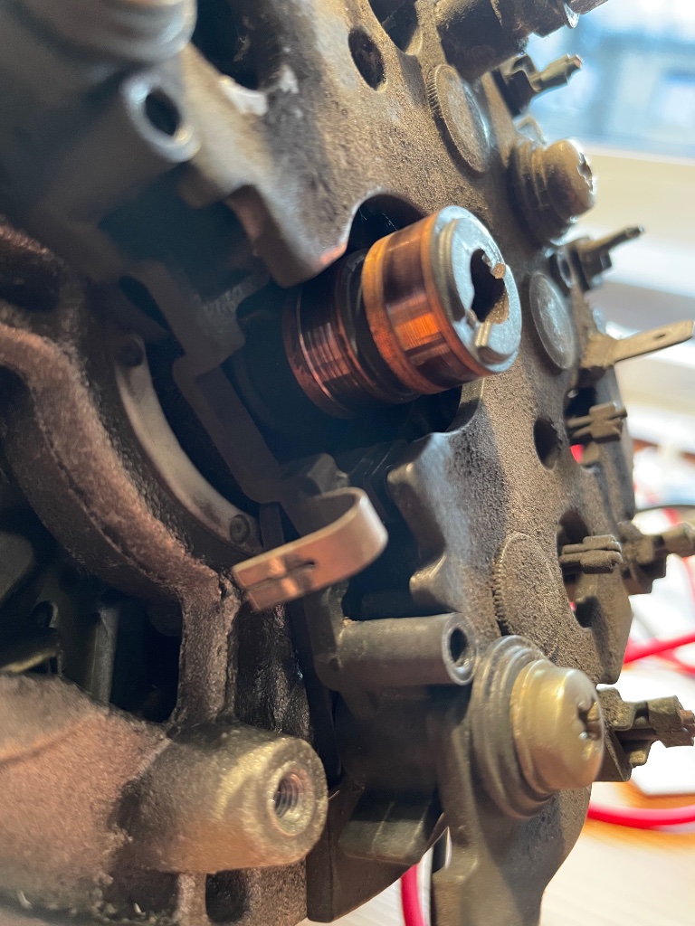

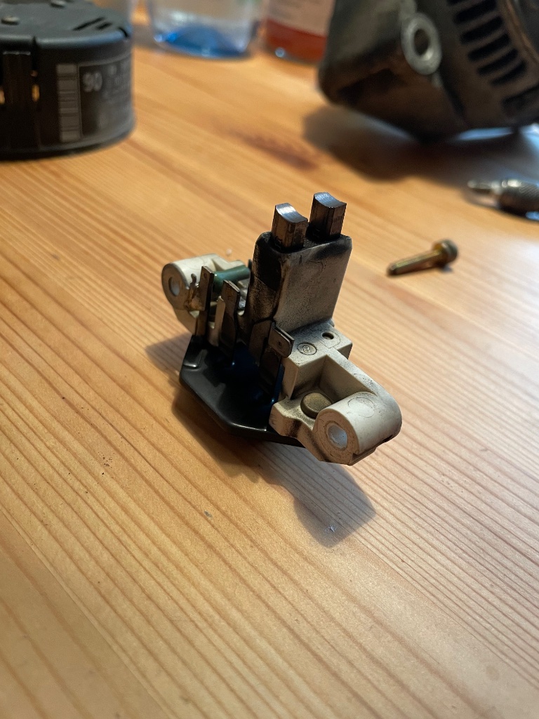

irgendwie habe ich auch die Vermutung dass bei meinem Problem nicht die Lichtmaschine die Ursache ist. Aber ich habe die Spannung bei laufendem Motor an der LiMa gemessen. Diese lag bei 12,4V, also die Batteriespannung.
Habe dann die LiMa ausgebaut und wollte eigentlich erst mal nur den Regler tauschen.
Leider macht aber das Lager Geräusche und das Tragbild der Kontaktflächen am Läufer sieht auch nicht mehr so toll aus. Habe dementsprechen eine neue Lichtmaschine von Hella bestellt.
Jonas
