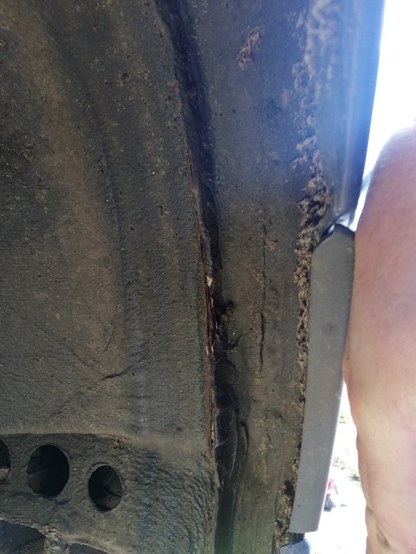

Hier noch weitere Bilder.
Rostbekämpfung
Rostbekämpfung
Radlauf von unten. Rost an Nahtstelle ist erkennbar
Viele Grüße, Tarek

Hatte Wochenende in Schweden ein bißchen Lust und Zeit und hab mal wieder Rost gesucht. Vorzugsweise, nach diesem Beitrag, auch an den Radkästen außen.
Und was soll ich sagen, selber Sch... wie bei euch. Vorzugsweise auch nur an der Beifahrer Seite. :cry:
Wie destagge schon schrieb, es reicht ein kleines Steinchen und der Unterbodenschutz ist beschädigt. In manchen Ecken ist der Unterbodenschutz teilweise bis zu 3 cm dick. Nur an den Falzen hauchdünn. So ein Sch... mal wieder :cry:
Ich hab den dicken Unterbodenschutz teilweise gut mit einem Cuttermesser entfernen können. Er liegt ja lose auf dem Blech. Den Rest mit Drahtbürste und anderem Werkzeug. Auch ich werde alles 2 .. 3 x mit Fertan behandeln, dann mit Rostschutz Primer und dann dick mit Unterbodenschutz. Dieser sollte Dauer Elastisch sein. Kann wer was empfehlen ? Danke.
