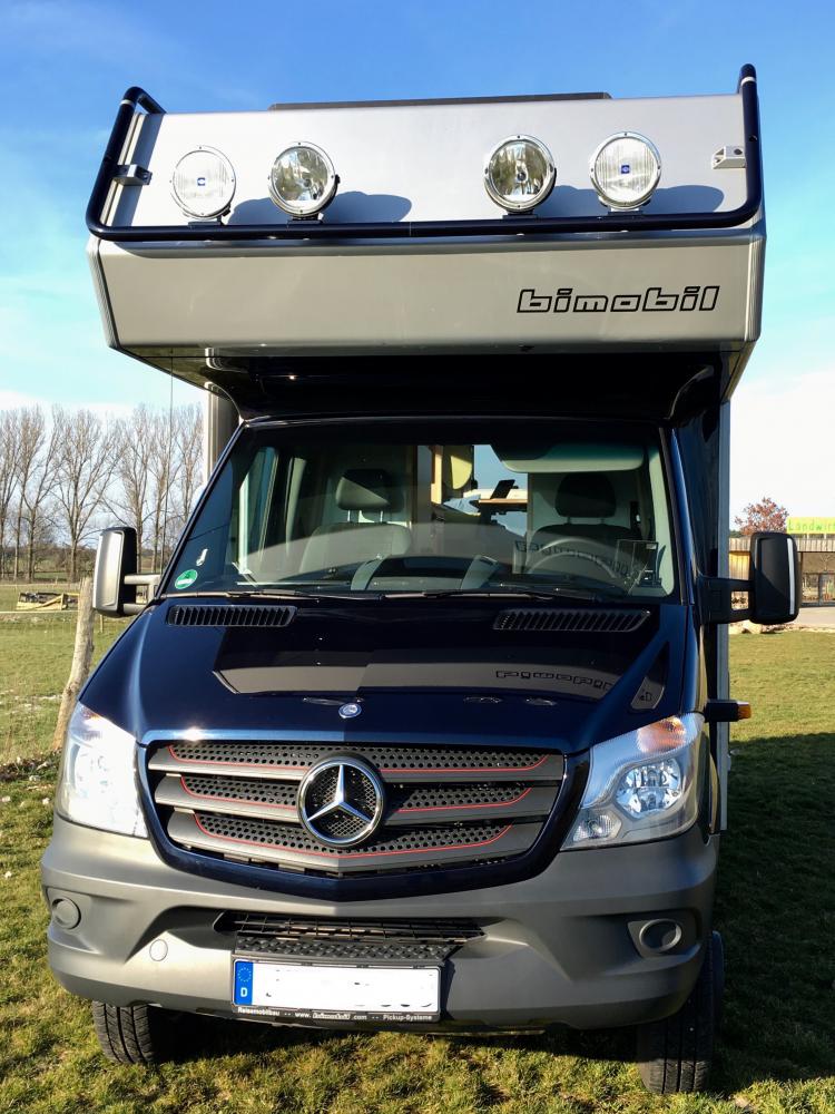

Re: Zusatz Scheinwerfer
ich bin sehr zufrieden mit dieser Anordnung: Grüße aus Berlin / Brandenburg
detlev
detlev
Ich habe meine Hella Jumbo 320 ff so montiert. Es kommen noch 2 weitere zwischen die vorhandenen.
