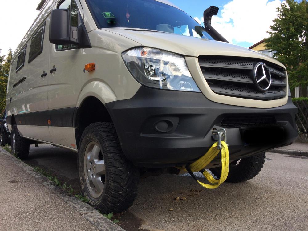

Bergegurt als Schlaufe direkt um den vorderen Teil des Achsträgers, ggf. einen links, einen rechts.
Dann zieht man direkt am Teil wo er festhängt bzw. am stabilsten Teil des Vorderwagens.
Gurt(e) dran machen bevor im in der Pampe steht und an der Abschleppöse einhängen, dann kommt man direkt dran wenn es erforderlich ist...

destagge hat geschrieben: 06 Jan 2018 21:19 Bergegurt als Schlaufe direkt um den vorderen Teil des Achsträgers, ggf. einen links, einen rechts.
PS: besseres Bild hab ich nicht davon...

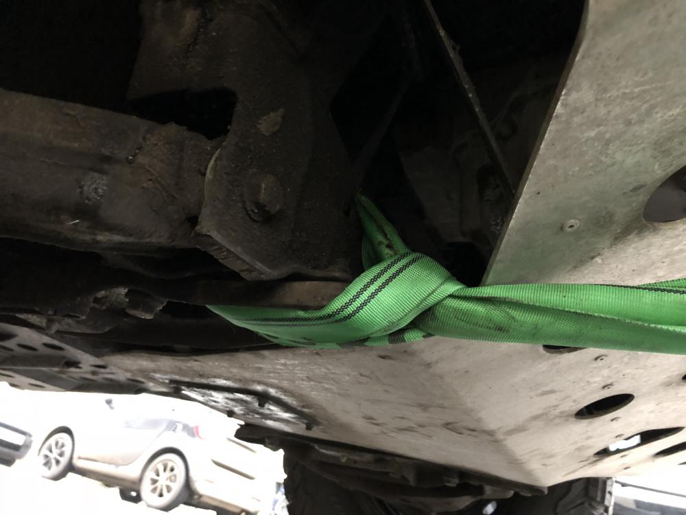

Guten Morgen.
Das Thema Bergeösen von Desert-Service und UFS von Oberaigner ist noch in der Testphase. Die sind da noch am rumprobieren, um die Ösen dran zu kriegen und gleichzeitig den UFS nicht zu schwächen.
@destagge
Hab mich mal unters Auto gelegt und den Gurt da durch gefädelt. Bist Du da auch durchgegangen oder habe ich da irgendetwas übersehen? Schleift und stört augenscheinlich nicht und geht auch gut am UFS vorbei.

Nein, weiter oben, ich mache mal ein Bild wenn ich wieder am Sprinter bin.
