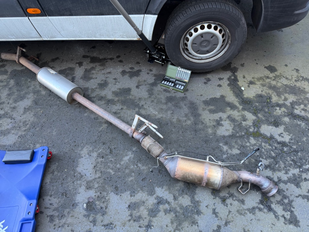

Re: DPF ausbau Flexrohr nach oben oder unten?
okay, kann ich die sonden einfach mit dem schlüssel rausdrehen? scheint ja ne 6 kant schraube zu sein.
also auspuff inkl dpf alles raus, und neues flexrohr anschweißen, kriege ich das ding denn wieder als ganzes rein?
gruss
gruss

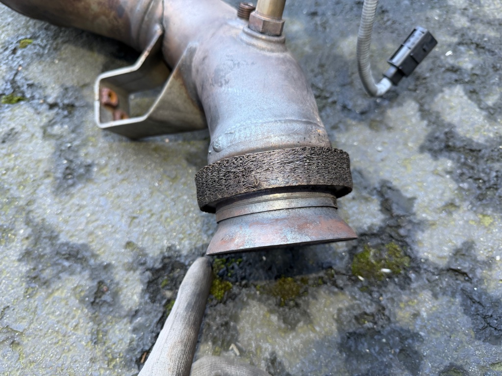

Ich hab die Auspuffanlage komplett rausgeholt, da die 2. Schelle komplett verrostet war und die Schraube komplett weg war. Nächste Woche werde ich die Flexrohr vor dem DPF trennen und neue schweißen.
Muss man das was beachten? Zweimal messen, einmal schneiden?
