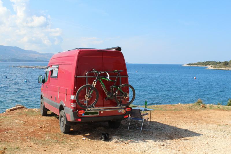

Ich habe meinen 316 Bluetec 4x4 mittlerer Radstand mit 245/75/16 zur Umschreibung Womo wiegen lassen müssen:
Mit Birke-Multiplexausbau, 38L Unterflur-Gastank (1/2 voll), Diesel ca. 1/4 voll, Wasser leer und 260Ah Batterieen, ohne Fahrer
und mit leeren Schränken ohne Fahrradträger, aber Markise, 2 Dachfenster und 2 Solarpaneele, Doppelfedern+Luftfederanlage
2980 kg
Jetzt waren wir gut 6 Wochen unterwegs,
mit Bergeausrüstung (um andere zu bergen
), 20L Ersatz-Dieselkanister, Extra-Werkzeug
(Testausrüstung für die kommende Mongoleitour, nur die Sandbleche hatte ich weggelassen)
60L Wasser, Radträger mit 22kg-Rad
, 2 Hunde + 40 kg Futter,
2 Personen und volle Schränke und Staufächer, die letzten 1.200 km mit 25kg Olivenbaum,
alles ca. 3500 kg.
Wir sind 6400 km gefahren mit einem Durchnittsverbrauch von 10,2L/100.
Landstraße war immer um die 9,6L, zurück Autobahn Italien ca. 12l um 120km/h.
Tacho zeigt trotz Umkodierung mit den großen Reifen 102 bei GPS 100.
Luftdruck ca. 3,5 bar vorne und hinten.
Drehzahl bei GPS 100km/h ca. 1.900 U, also knapp unter 2.000.
Da gibt es wohl große Unterschiede nicht nur durch unterschiedliche Hinterachsen.
Adblue zeigte noch 4 Balken an, eine Füllung reicht erfahrungsgemäß bei unserer Fahrweise über 9.000 km.
Reinhard

Hallo Reinhard,
ist wirklich interessant:
Bei dir knapp 2000 u/min bei GPS 100 km/h.
Obwohl wir die gleiche Hinterachse haben (1:4,1) fahre ich mit ca. 2170 u/min bei GPS 100 km/h.
Da hat das neuere Modell offensichtlich einen längeren 6. Gang oder das ganze Getriebe ist etwas länger übersetzt.
