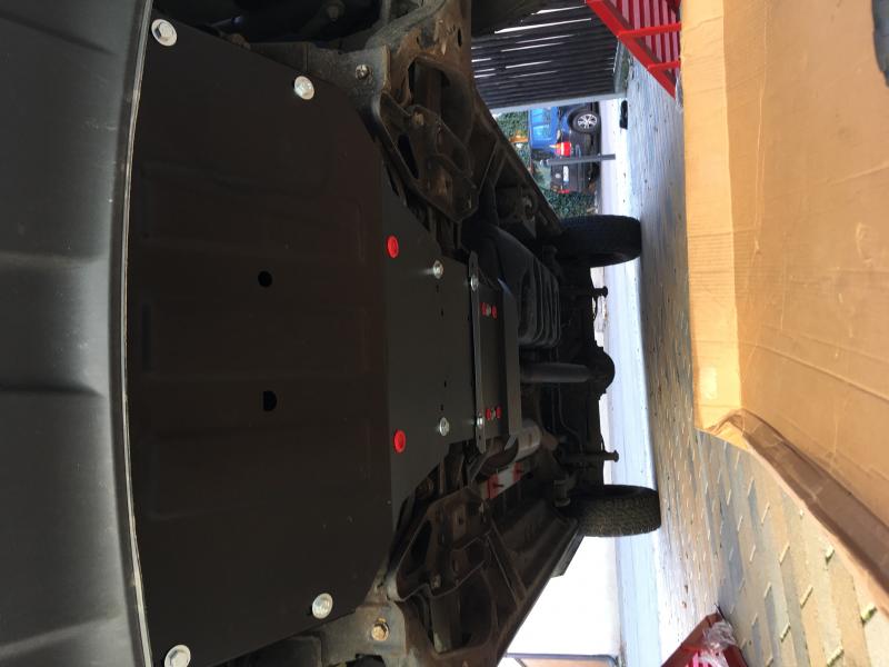

Re: Unterfahrschutz Sprinter 319, 4x4
hier das Ergebnis:
Grüße aus Berlin / Brandenburg
Nordbahner
hier das Ergebnis:
Nordbahner
Hallo Nordbahner,Nordbahner hat geschrieben:Hallo,
hier das Ergebnis:
Nordbahner
das sieht echt gut aus. Wer hat das zu welchen Kosten angefertigt?
Falls man das hier nicht schreiben darf, bitte per Mail....

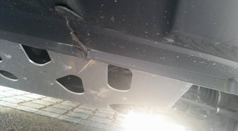

- KaWaianer
- Beiträge: 574
- Wohnort: Schweiz, AG
Ein UFS schützt nicht nur im Gelände wie ich vor 2 Wochen erfahren musste, der hat 100% Dienste auf der A7 geleistet! Ohne den... nicht vorzustellen was mit/an der VA alles passiert wäre ...
Ein Autotransporter, 2 PKW's vor mir, hat in einer Baustelle die rechte Abgrenzung gestreift und dabei eine Auffahrrampe verloren. Der PKW vor mir ist drüber gefahren, dabei hat sich in der Mitte der Rampe die Stütze aufgestellt und ich konnte nur noch "Auge zu" und drüber fahren... leider kann ich die Videoseqenz meiner Dashcam nicht hochladen
Die A7 musste anschliessend gesperrt werden weil 2 LKW durch die Rampe ihre Dieseltanks aufrissen und alles über die AB auslief
greets Nic
...life is simple in a van...

Hallo Nick,KaWaianer hat geschrieben:Ein UFS schützt nicht nur im Gelände wie ich vor 2 Wochen erfahren musste, der hat 100% Dienste auf der A7 geleistet! Ohne den... nicht vorzustellen was mit/an der VA alles passiert wäre ...
manchmal lohnen sich Investitionen. Ich bin auch immer noch sehr froh, meinen UFS montiert zu haben.
Glückwunsch, dass alles gut gegangen ist. Hat man den Verursacher ausfindig machen können? Vermutlich irgendeine Sicherung nicht in Betrieb gesetzt.
detlev
Hi Nic,KaWaianer hat geschrieben:Ein UFS schützt nicht nur im Gelände wie ich vor 2 Wochen erfahren musste, der hat 100% Dienste auf der A7 geleistet! Ohne den... nicht vorzustellen was mit/an der VA alles passiert wäre ...
glaube der Achsträger ist recht massiv/ stabil, grad im Vergleich zum OA-VA-Schutz, Aber der Einschlag war auf Höhe der Ölwanne wie es aussieht...
Gut das du ihn drunter hast
...das direkt am neuen Sprinter
und gut zu wissen, dass man ihn nicht nur im Gelände braucht
