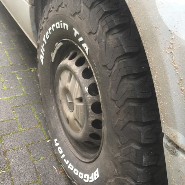

Ich bin BFG AT KO2 in 245/75 16 auf den originalen Stahlfelgen gefahren. Sprinter OHNE Höherlegung und ohne Spurplatten.
Wie schon anderswo geschrieben kann es vorkommen, dass bei vollem Lenkeinschlag und Verwindung (Bordstein, Senke, Hofeinfahrt, etc.) die Reifenkante innen im Radhaus kurz schleift.

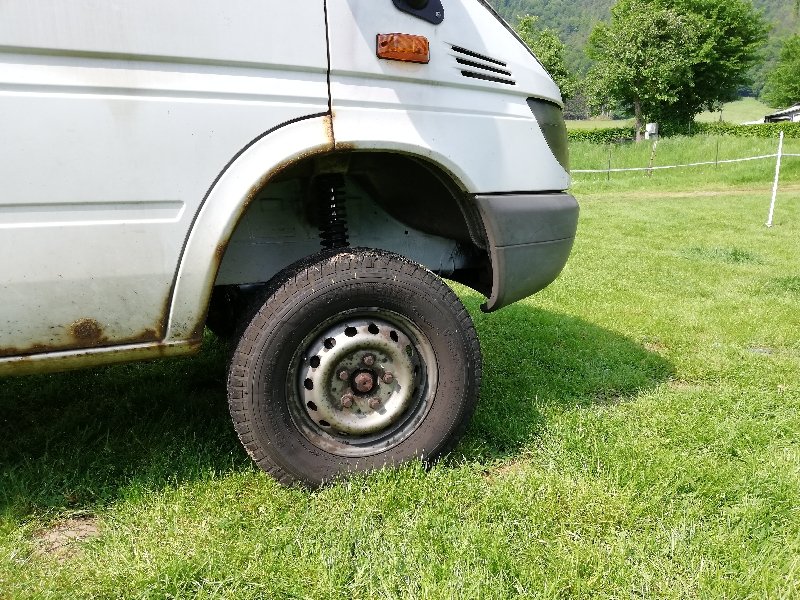

Sprinter Treffen 2018
Mopedfahrer
Beiträge: 1774
Wohnort: Nordbayern
Re: SemiOffroad durch Höherlegung?
Beitrag von Mopedfahrer »
Das ist ein Spezialumbau - nicht zum vergleichen mit einer einfachen Höherlegung :wink:
