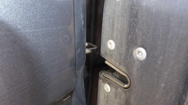

SprinterPeter hat geschrieben:
cappulino hat geschrieben:
könnte mir bitte jemand 1-2 Bilder der Schließhilfe hier einstellen?
Wenn's morgen wieder hell ist, versuche ich mal zu fotographieren; ob man aber viel erkennen kann? Ich probiere es!
Es ist wieder hell geworden :D
Hier zwei Fotos der Zuziehhilfe. Der U-Bügel an der C-Strebe (Foto 1) wird motorbetrieben nach innen gezogen, wenn die Türe an deren Hinterkante mit dem Schlitz/Haken (Foto 2) in den Bügel einrastet.
Ob das wirklich nachrüstbar ist ... :( ? Würde mich interessieren.
Servus
Foto 2
Foto 2
Foto 1
Foto 1

Danke SprinterPeter und Opa_R! Ich hatte eine ganz andere Vorstellung von einer Zuziehhilfe, das Foto hat mir das schon weitergeholfen. Meine Laufschiene sitzt zu tief aber prinzipiell schließt die Tür sauber und mit wenig Kraftaufwand, wenn die Entlüftung über eine andere Tür offen ist. Werd mal dahingehend optimieren und mir eine Alternative Technik ausdenken (oder abschauen, gibt ja noch andere Kastenwagen).

Die Zuziehhilfe soll Nachrüstbar sein , Problem ist das die C Säule anders ist und daher betimmt einiges an Aufwand erfordert :?
