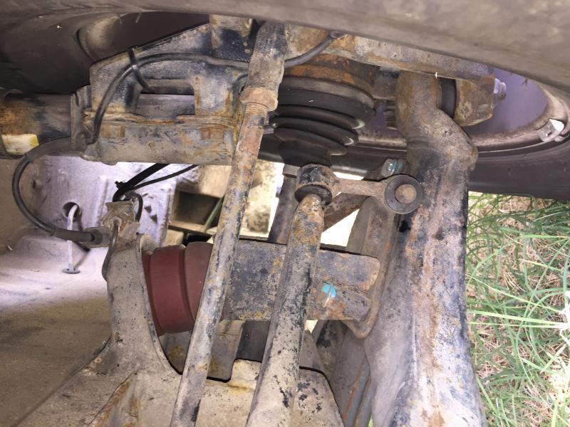

Soweit ich weiß hat Iglhaut auch die Vorderachse verstärkt. Wenn ich jetzt zu MB gehe, hätten die solche Gummis überhaupt oder sind die dann auch nur von Iglhaut zu bekommen?
Ich hab mal ein Foto von der Vorderachse links gemacht. Ich hoffe man kann etwas erkennen.
(Sorry, Bild ist nach links gedreht)

Ich schicke dir ein Bild von meiner Vorderachse von Oberaigner, dein Bild vom Iglhaut sieht gleich aus, bei mir fehlt nur der Bremssattel, Scheibe und das Rad. Die Ersatzteile müsstest du bei jedem Mercedes Laden bekommen. Sollten die Gummis des Querlenkers marode sein nur komplett wechseln.

Muss mich nochmal korrigieren, nur im Bereich des Querlenkers sieht alles gleich aus. Iglhaut hat andere Blattfedern.
